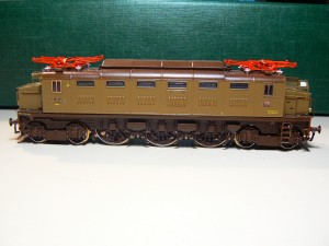

Veramente ben finita e sporcata davvero bene!!! Ho visto che hai fatto modifica alle vedette.....io la faccio appena revisionata, cosi' mi tolgo il problema della "patinatura"....appena l'ho finita posto la mia!
I pantografi 32 per me sono davvero belli, hanno un' ottima pressione sulla linea di contatto ed eccezionali nell'aspetto quando sono abbassati!
Io ho alcuni (spero piccoli) problemi da risolvere scoperti nel rodaggio della macchina....senza i carrelli portanti la macchina si iscrive bene nelle curve di raggio 550/600 mm ma se monto i carrelli la macchina fatica a prendere corrente, e' come se il carro centrale galleggiasse sui binari.....o provo a spessorare il carro oppure abbasso il perno sul telaio che regge i portanti.
E poi ho un anomalia nell'assorbimento di corrente della macchina, inizia a muoversi ad almeno 6 volt : pensavo che la meccanica "legasse" e tendesse a sforzare sul motore ma il motore non scalda assolutamente....

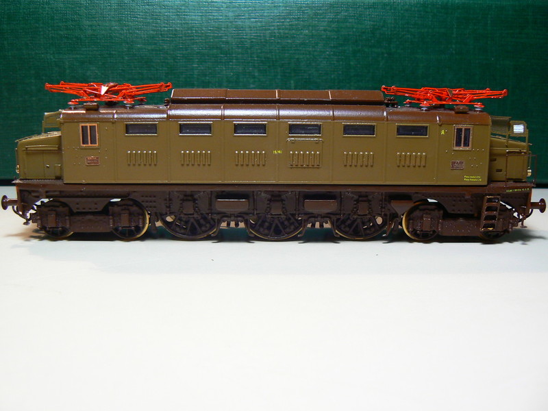

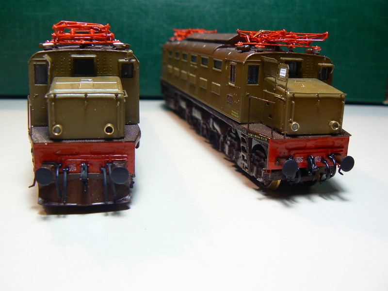

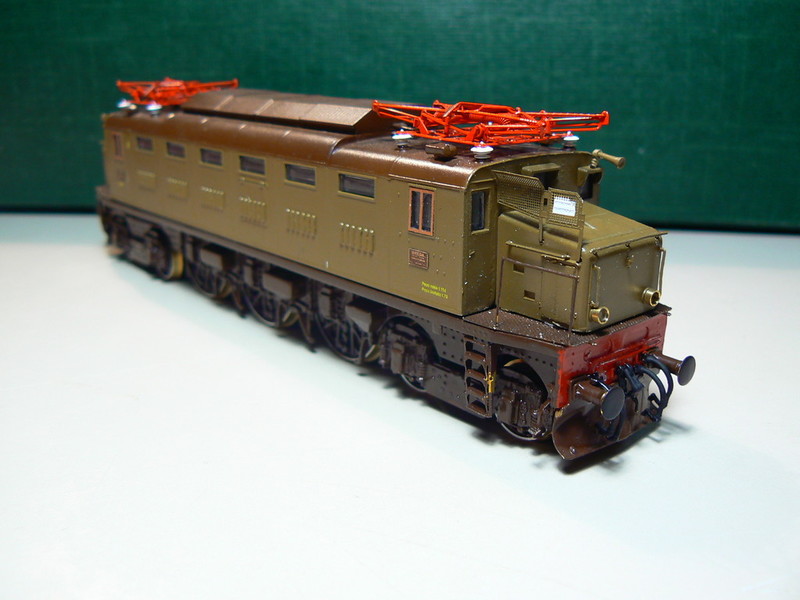

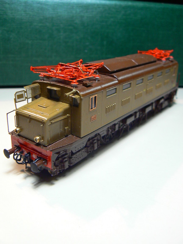

Ero intervenuto mesi fa con alcune immagini del modello nelle prime fasi del montaggio. Salto le fasi sucessive (ampiamente decsritte dagli amici) e posto le immagini del modello finito (mancano alcuni particolari (le prese Rec, le condotte sull'imperiale ecc.) ma l'effetto delle due versioni realizzate con l'amico Andrea (l'autore delle bellissime verniciature) è assai soddisfacente. La resa finale è di buon livello e se si esclude il funzionamento, ma si considera la soddisfazione di essere arrivati egregiamente alla fine si può dire che il prodotto Lineamodel regge il confronto con le versioni commerciali vincendo sicuramente per la qualità delle fotoincisioni.
