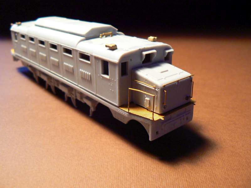

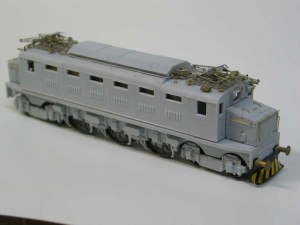

Messaggioda Luca Petruzzo » 26 mar 2011, 22:17

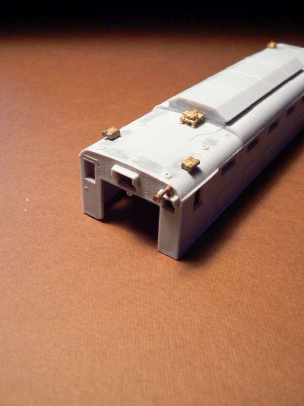

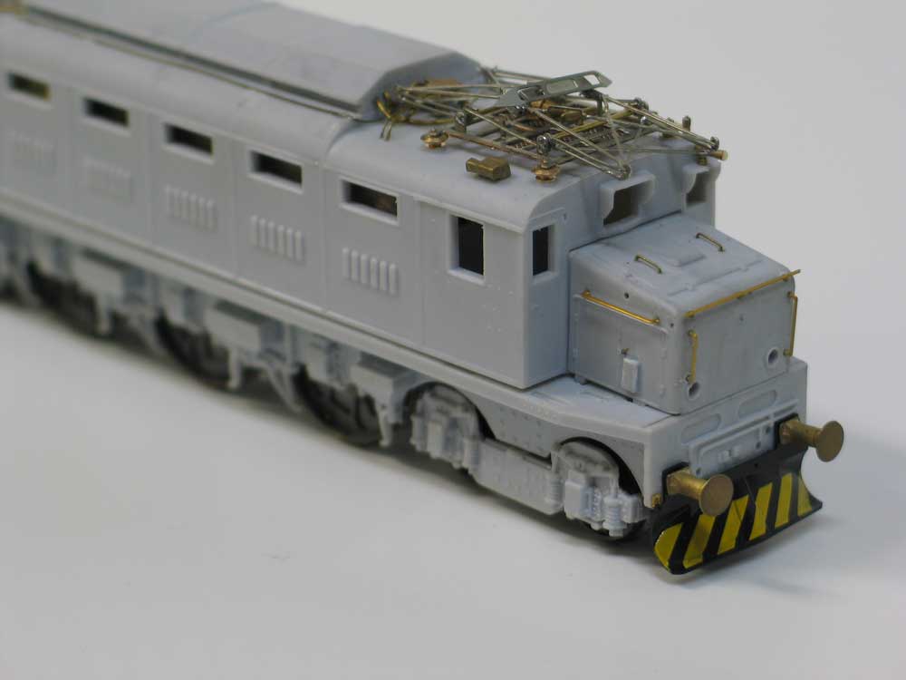

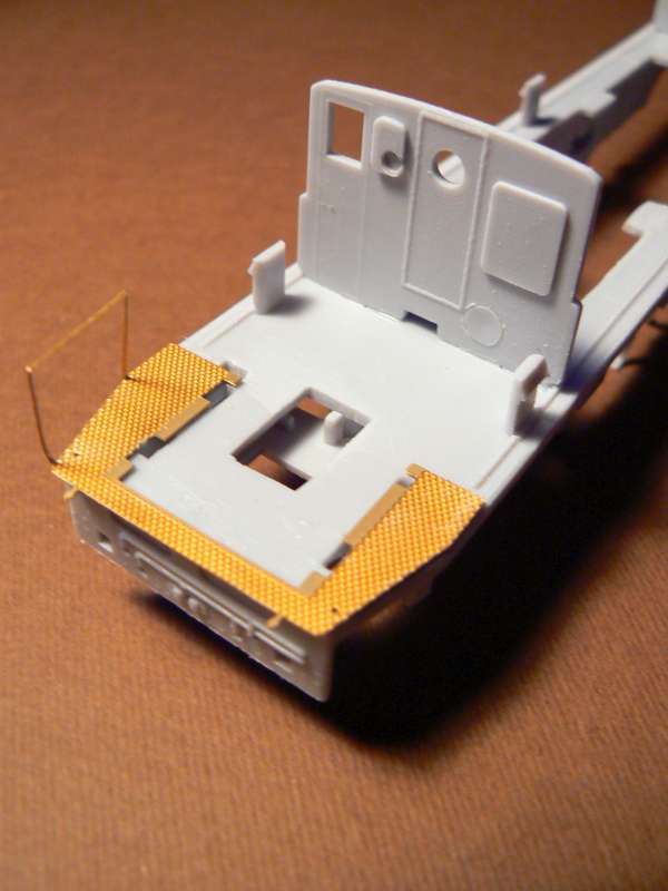

ho preso comemolti di voi il modello del 326 linea model in Kit.... ho pensato di aprire questa discussione proprio per mettere insieme le varie esperienze e soluzioni per il completamento del modello.....
posto qualche foto del lavoro svolto in una giornata.....
ho pulito tutti pezzi, cercato di spianare tutti i righi della fresa nei carrelli, spianato tutte le maniglie e maniglioni sugli avancorpi, poi ricostruiti in ottone. montati i panto e arrichito l'imperiale con le varie condotte....
mi devo assentare da casa per qualche giorno, quando rientro mi dedico al sottocassa......ricostruzione dei tubi lanciasabbia....tiranterie varie tubazioni ecc.ecc.
quando assemblate la motorizzazione , tenete leggermente più stretto lo scartamento dell'asse centrale..per migliorare l'iscrizione negli scambi......
poi hoprovveduto a "sfinare" dall'interno tutto il telaio intorno ai carrelli per far si che non interferiscacon i bordini degli stessi.....
a voi.....

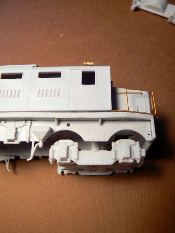

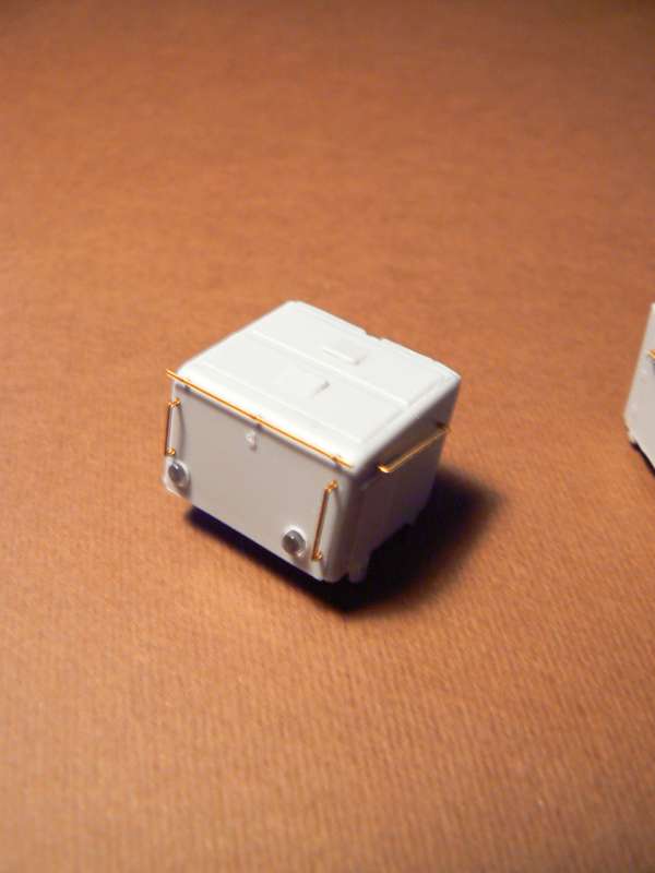

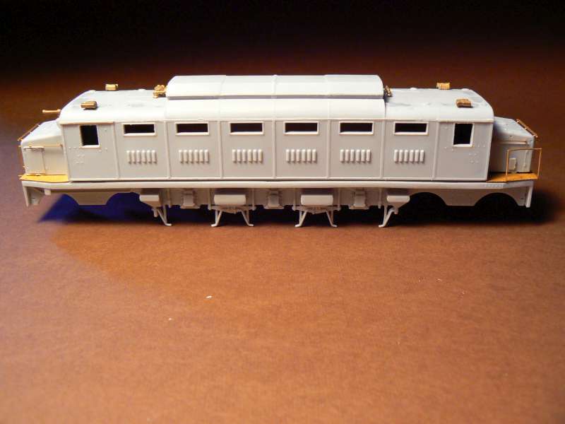

Messaggioda pugio » 23 mag 2011, 16:53

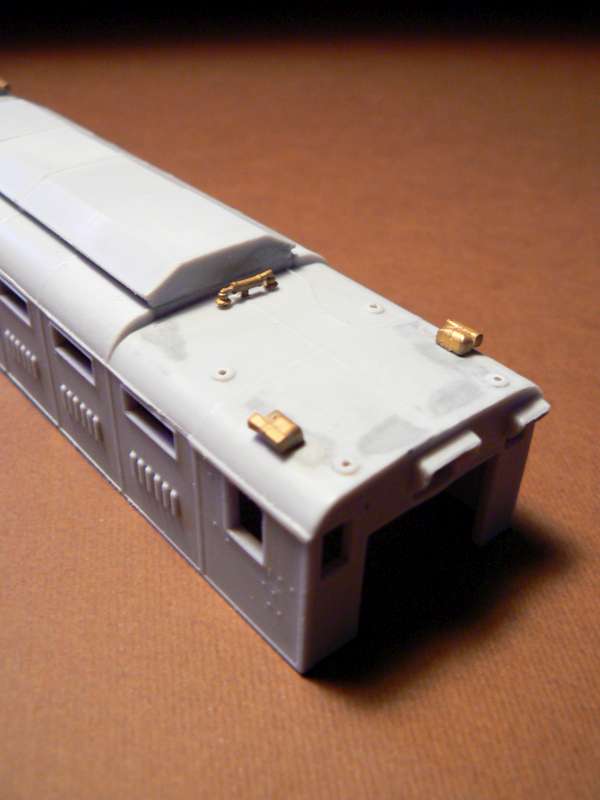

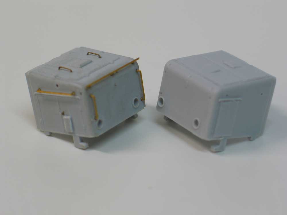

Non sono attivato al livello di Luca ma posto volentieri anche io alcune foto dalle quali potete vedere alcuni passaggi intermedi. Confermo sulla necessità di pulire accuratamente tutte le parti, dato che la plastica si presenta ricca di sbavature ed imperfezioni non sempre dipendenti dalla fusione.
Si comincia dalla cassa, che ho divuto ripulire e stuccare in più punti. Il problema principale è legato alla difficoltà di allineare perfettamente la cassa con il carro. Quest'ultimo infatti si presenta all'uscita dalla confezione leggermente incurvato. Lavorando con carta vetrata molto fine e con una lima di precisione sono riuscito ad ottenere un risultato decente che si vedrà solamente con il modello montato.
Gli avancorpi non entrano nel telaio se non sono privati quasi completamente delle linguette di incastro, ma arricchiti dei corrimano, di facile inserimento allargando i fori con un piccolo trapano a a mano, fanno la loro figura.
Così pure la cassa nella quale ho inserito il separatore d'arbela, i tubi venturi e l'interruttore.
Il lavoro, tutto sommato normale per un modellista statico esperto, viene ripagato da un modello dal sisultato estremamente interessante.
Eccovi alcuni scatti e alla prossima fase.
Saluti a tutti.

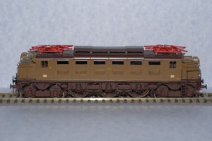

A titolo di curiosità, c'è una e326 della Lemaco (1 di 12 esemplari) in vendita su eBay a Euro 3.790!
