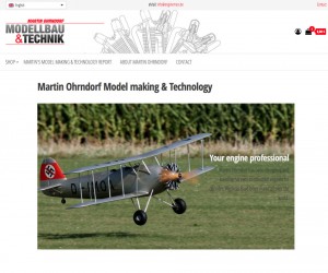

Per farvi venire voglia di un giro sul sito del matto volante...

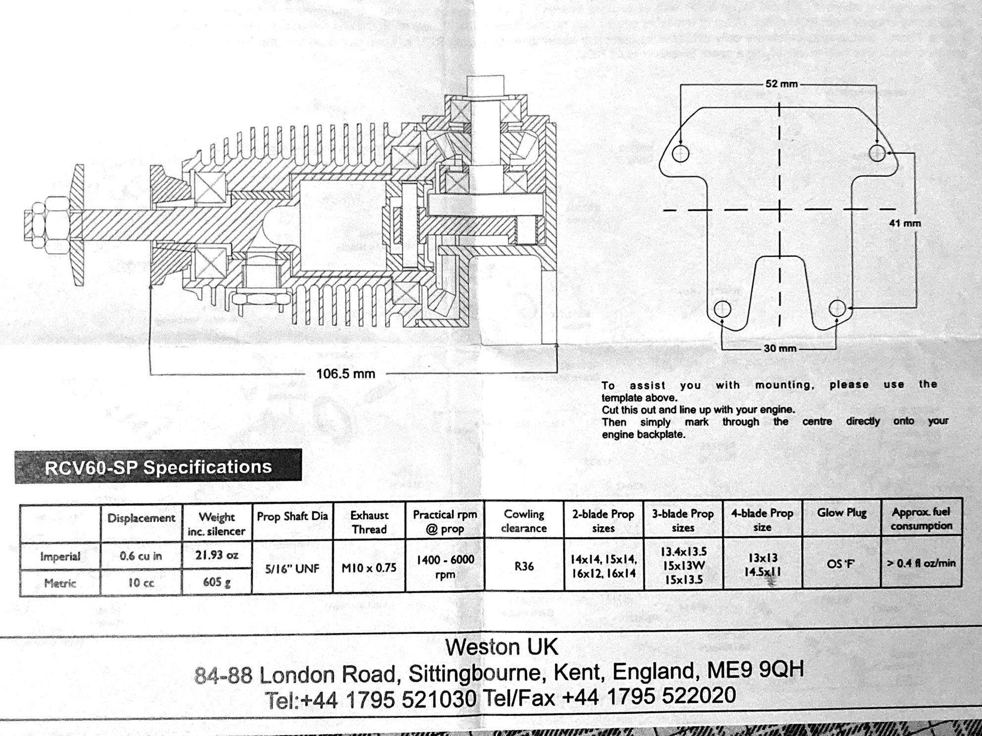

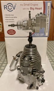

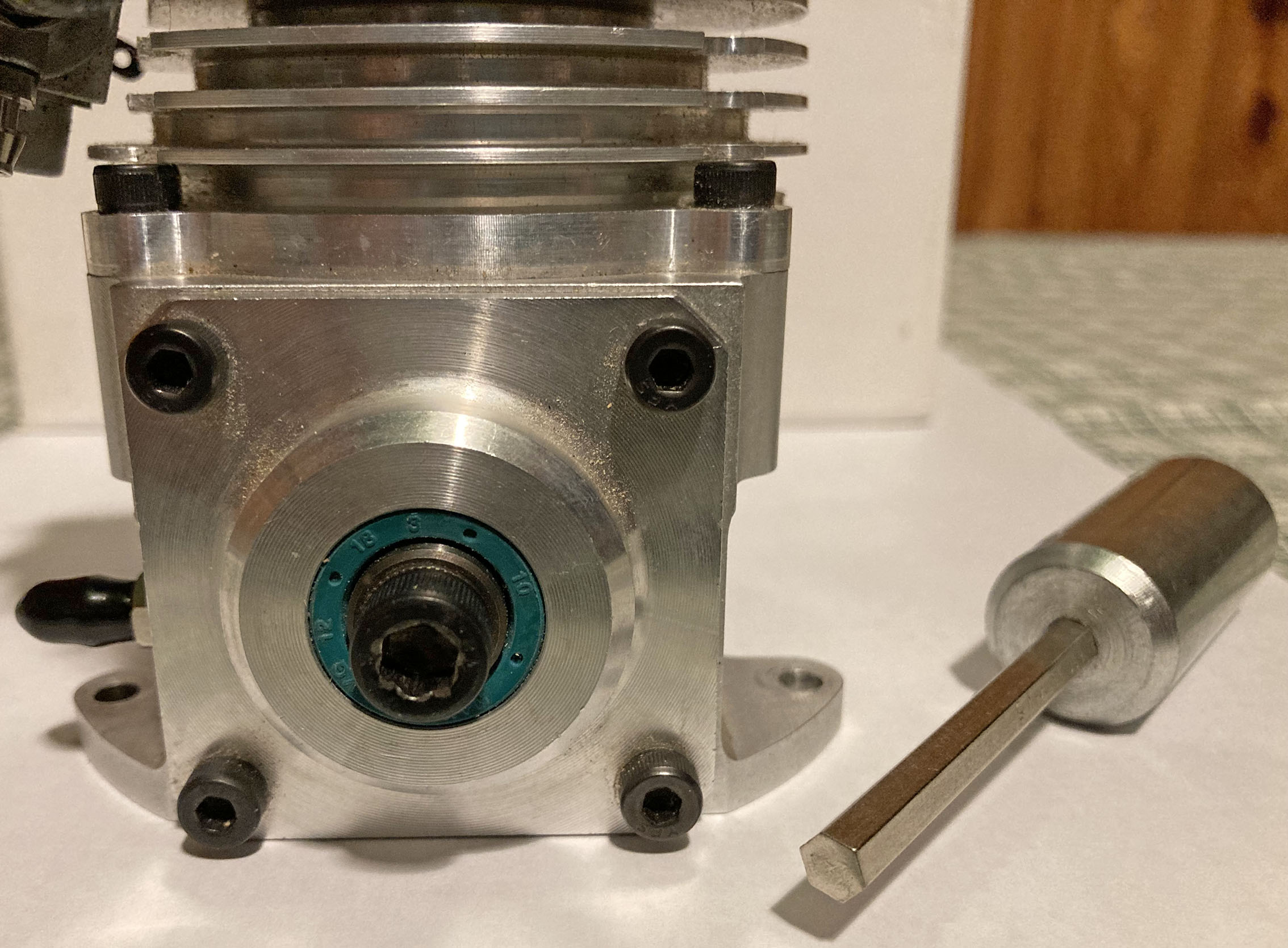

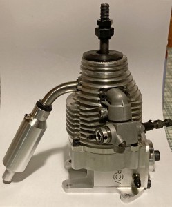

RCV motore a quattro tempi 120 SP
Nell’ultimo intervento della pagina precedente presentavo il motore inglese con la rivoluzionaria distribuzione tramite valvola rotante a fodero.
Proprio in questi giorni inaspettatamente ho potuto acquistare il secondo tipo di motore prodotto da questa casa inglese
anche esso funzionante con il sistema di valvola a cilindro rotante.
In questo caso l’albero motore è estremamente corto giusto lo stretto necessario per supportare i cuscinetti a sfere,
la ruota dentata conica che trasmette la potenza al cilindro e in testa un innesto esagonale che si affaccia all’esterno del motore
per poter effettuare la messa in moto tramite robusto avvitatore.
Alla sommità del cilindro che reca la valvola rotante con il suo distributore è ricavato l’albero porta elica,
supportato da robusto cuscinetto reggi spinta che deve sopportare le spinte del pistone oltre che la trazione dell’elica,
alla base del cilindro c’è un cuscinetto a rulli
RCV 120 SP con scatola originale
Questo modello ha una cilindrata di 20 cm cubici, e in grado di erogare una potenza attorno ai due cavalli ad un regime di 11.000 g/min,
l’elica come detto gira a 5500 g/min a causa della riduzione meccanica due a uno e a dimensioni passo nettamente superiori ai modelli senza riduttore.
Questa ditta ha prodotto anche la versione da 15 cm cubici e da 10 cm cubici con la stessa architettura.

Questi motori sono particolarmente apprezzati per la loro estrema compattezza
e la possibilità molto agevole di carenarli completamente nel muso delle riproduzioni volanti di aerei da caccia della seconda guerra mondiale.
