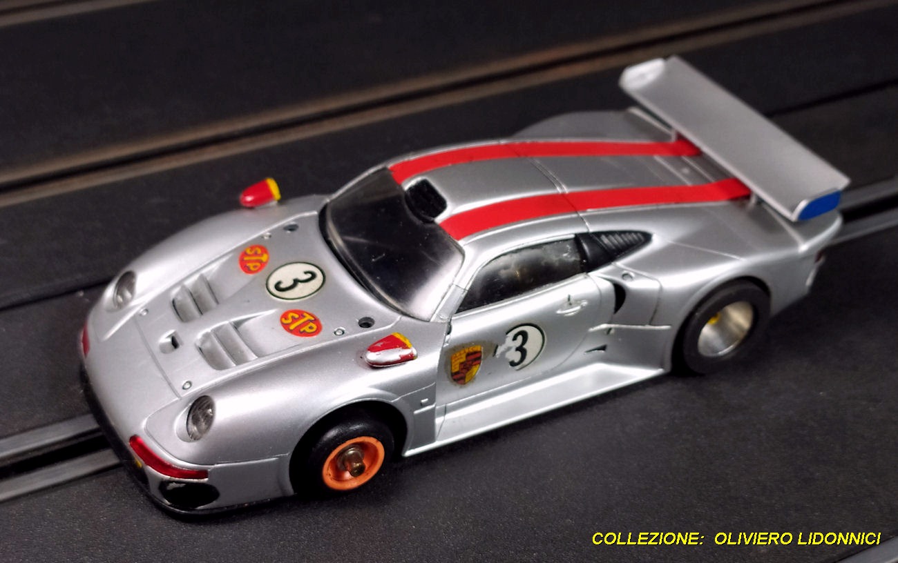

PORSCHE 911 TURBO COMPETIZIONE (modello NINCO scala 1/32)
Il bel modello NINCO della Porsche
Per capire le modifiche del modellino bisognerebbe confrontarlo col modello di serie che non ho.
Comunque ho abbassato e tagliato il telaio, cambiate le ruote e la trasmissione, elaborato il motore e alleggerita la carrozzeria.

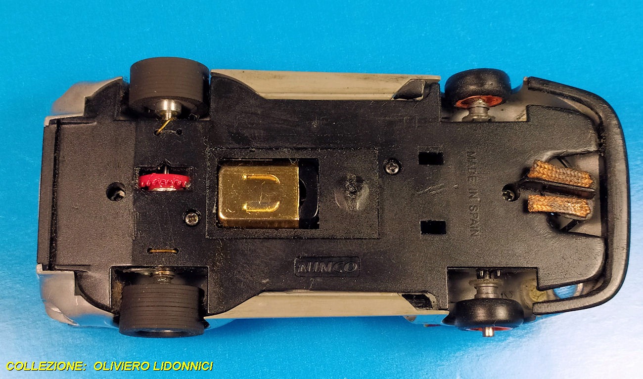

Il telaio visto dal basso

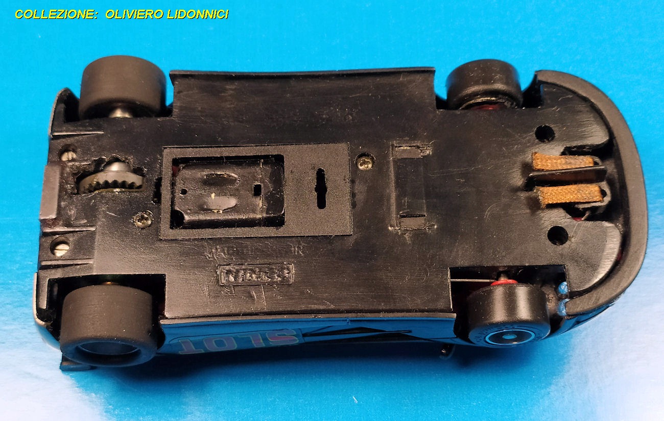

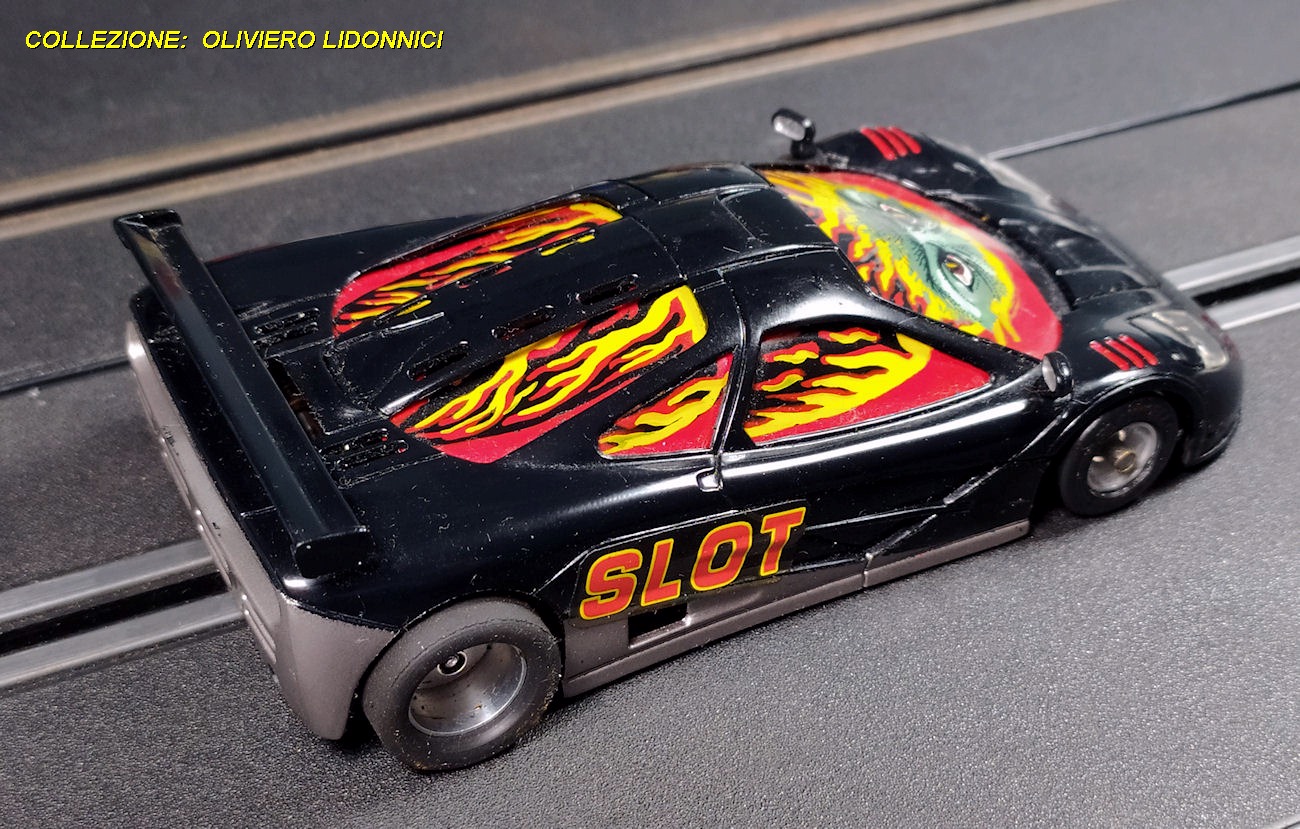

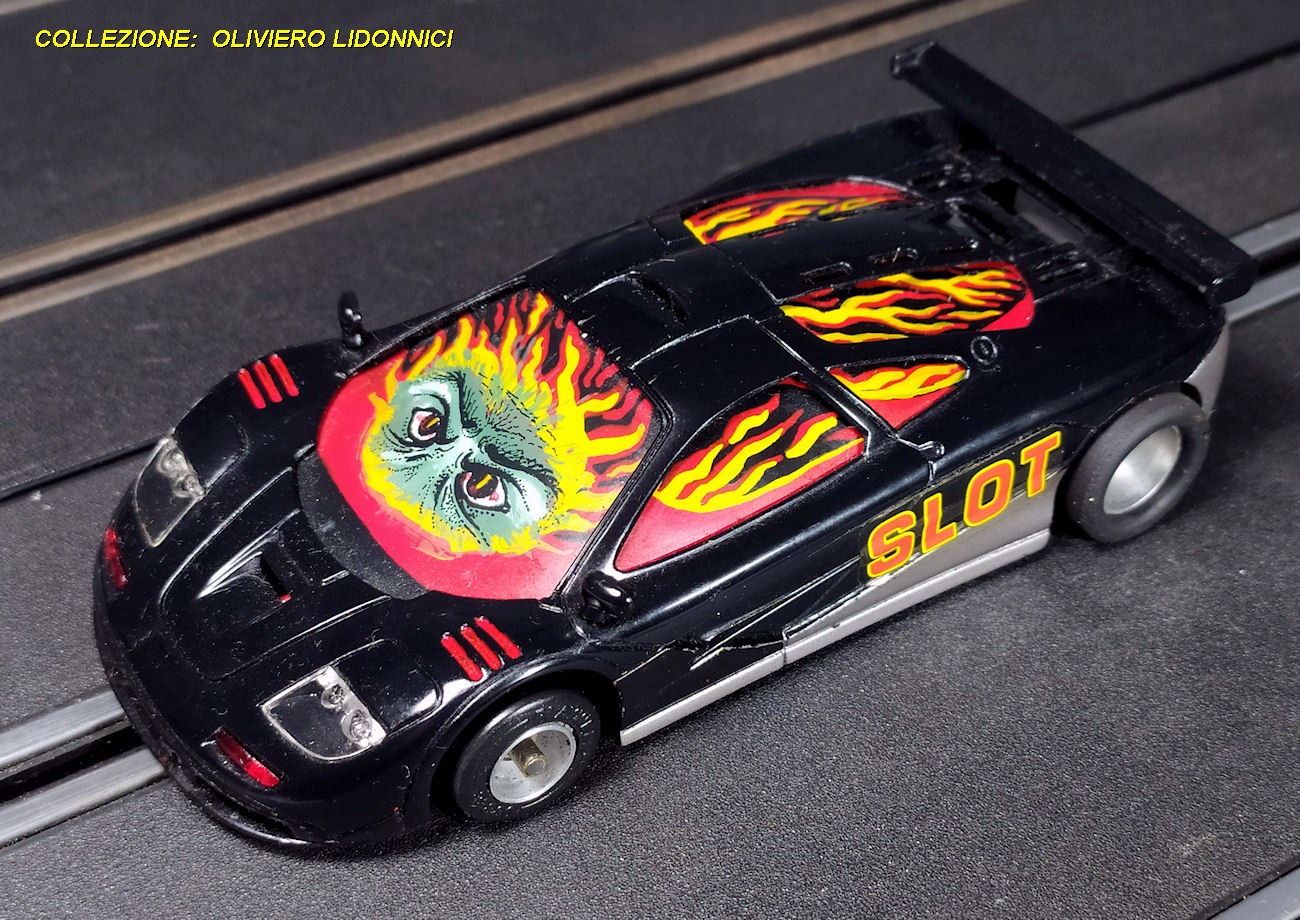

McLaren GT (modello NINCO scala 1/32
McLaren della Ninco
Per alleggerire la carrozzeria ho eliminato i vetri originali del modello in plastica spessa e sostituiti con sottili fogli di acetato dipinti a mano
Il modellino visto da dietro
Ruote e trasmissione sono cambiate (le ruote anteriori sono state dotate di sospensioni) il motore è stato elaborato riavvolgendo l'indotto, anticipando il collettore e avvicinando i magneti.
Il telaio della McLaren Ninco
CONTINUA

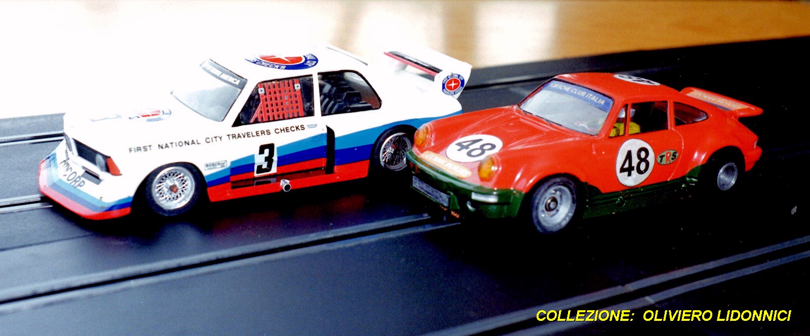

Pur incrementando la collezione nella scala 1:32 non trascuravo le 1: 24 divertendomi a "slottizzare" modelli statici in kit di montaggio o anche semplici giocattoli da cui ricavavo carrozzerie opportunamente adattate:
Una B.M.W 320 (kit Italeri 1:24) con una Porsche Carrera (ottenuta da un giocattolo)

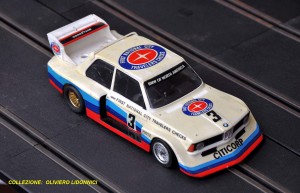

B.M.W. 320 gruppo 5 (1976) da scatola di montaggio Italeri
Il kit Italeri (statico) trasformato in slot 1:24

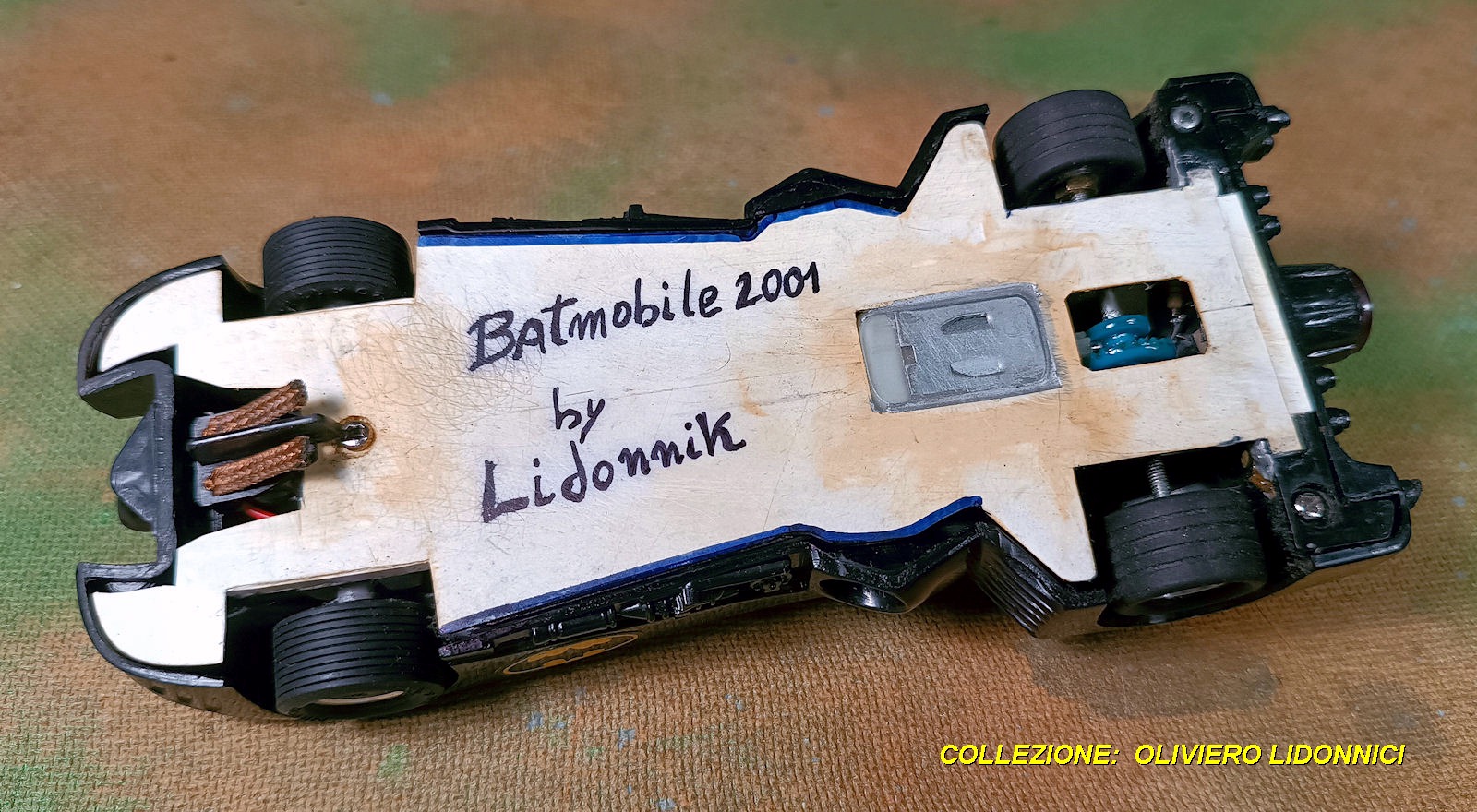

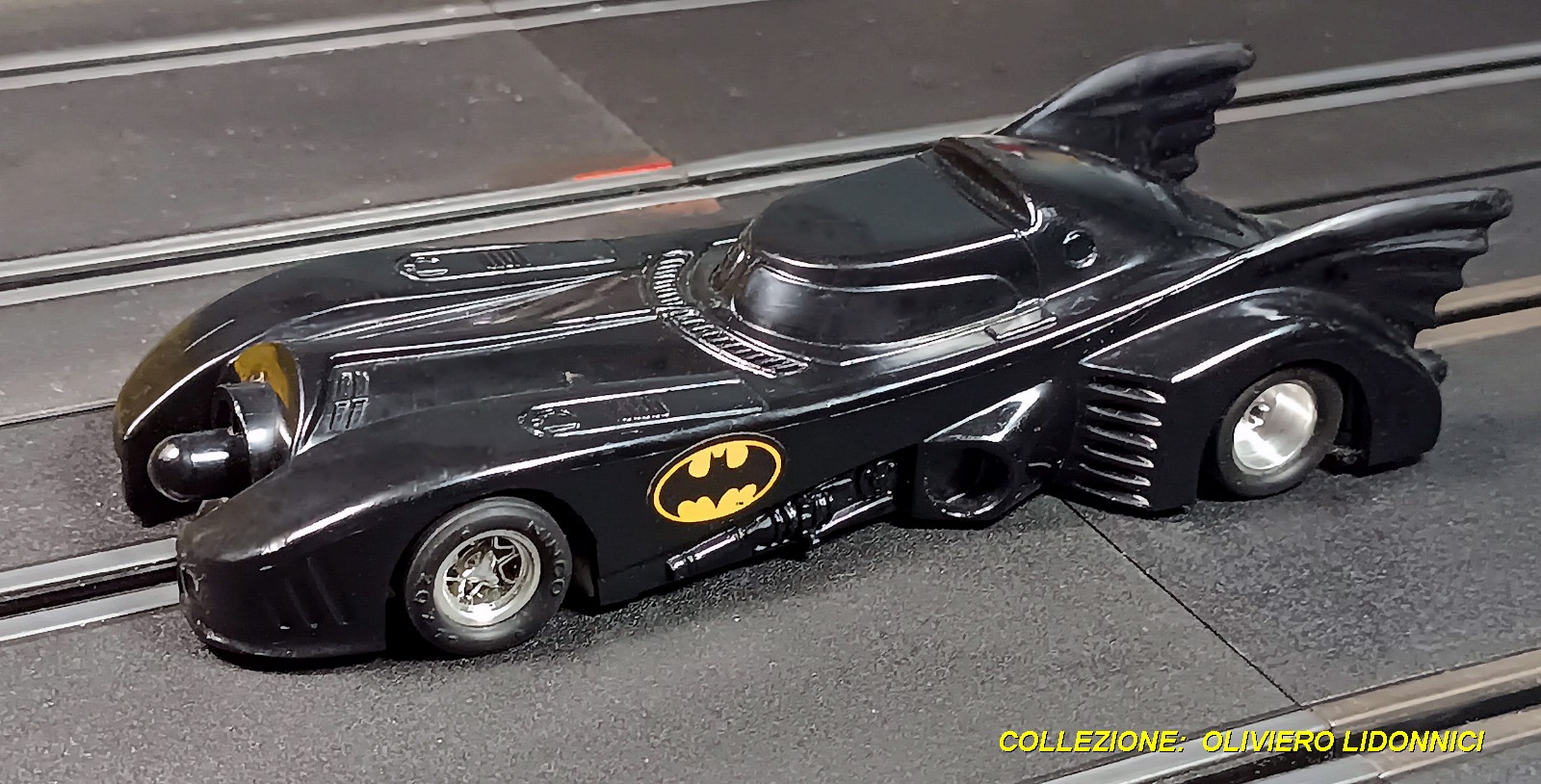

Verso la fine dello scorso secolo (x) trovai su una bancarella il rottame di un giocattolo che riproduceva in modo molto buono la Batmobile del primissimo film di Batman (1988: Regia di Tim Barton con Michael Keaton, Jack Nicolson e Kim Basinger). Lo acquistai per poche lire, con l'intenzione di trasformalo prima o poi in un modello da micropista.
Questo avvenne nel 2001
BATMOBILE scala 1:32 (autocostruzione)
La carrozzeria c'era mancava di realizzare il telaio: ne progettai uno in plasticard rinforzato con leggeri profilati in ottone.
Batmobile 1:32 marca........Lidonnik
La Lidonnik-Batmobile vista dal retro

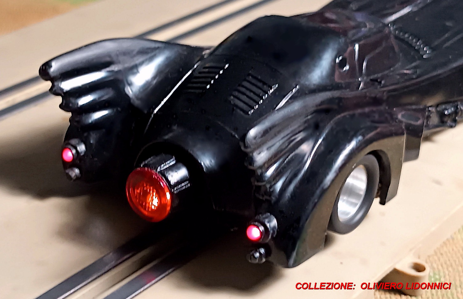

Per rendere la cosa più divertente illuminai le luci posteriori con dei micro-Led rossi e lo scarico della turbina con una lampadina a 12 V.
Il posteriore della Batmobile si illumina in corsa

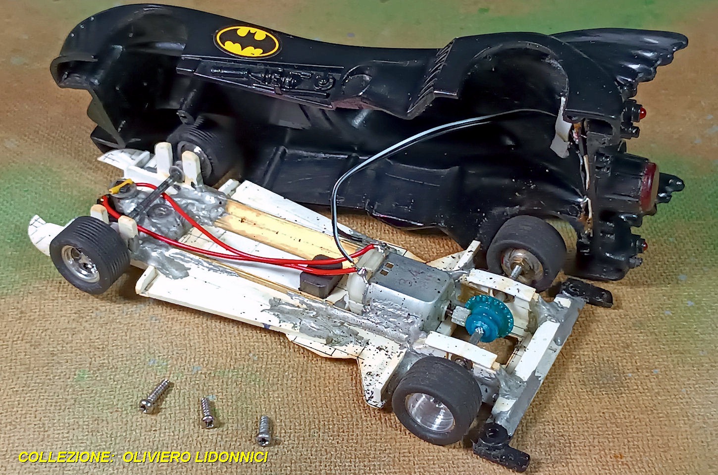

IL TELAIO
Il pianale del telaio realizzato con un foglio di plasticard sagomato a misura
Sul pianale incollai le guide per l'asse anteriore basculante, l'attacco per il pik-up e la culla del motore con la trasmissione, il tutto rinforzato da due longheroni ad L di sottile ottone e ampie colate di resina epossidica utilizzata anche come rinforzo olte che come collante.
Il telaio della Batmobile
Altra foto del telaio

Messaggioda Alberto Claudio Angiolini » 28 ott 2023, 11:09
Bellissima! applause1
Funziona bene?
Messaggi: 430
Re: Lo Slot Racing (a modo mio) dopo il 1970
Messaggioda Oliviero Lidonnici » 28 ott 2023, 16:12
Alberto Claudio Angiolini ha scritto:Bellissima! applause1
Funziona bene?
Ottima tenuta di strada e discreta velocità, purtroppo la carrozzeria (ricavata da un giocattolo) è pesante e le prestazioni sono limitate. Ovviamente l'ho costruita per divertimento e non ho mai sperato che fosse competitiva come altre in cui ho sacrificato l'aspetto modellistico alle prestazioni assolute. :-(
