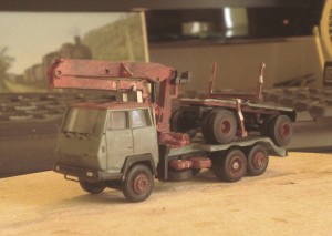

essendo in Austria, ho acquistato subito su ebay a prezzo abbastanza modico uno Steyr di Roco..questo:
modello già dotato di gru e con carrrozzamento alto tipo "fuoristrada"
la modifica è consistita nel:
- smontaggio totale del mezzo
- verniciatura della cabina
- verniciatura del telaio
- modifica radicale del cassone
- verniciatura in giallo della gru
- applicazione di alcune decal
- applicazione del carico (ricavato dalla potatura del gelsomino lo scorso autunno!! :mrgreen: )
per la cabina avevo scelto in origine un verone pino, ma poi ho trovato da OBI un bell'azzurro metallizzato e l'ho riverniciata.
il telaio è stato passato con nero opaco
al cassone sono state tagliate le sponde e sono state applicate delle stanghe ricavate da tondo di acciaio
la gru è stata colorata in giallo
il tutto è stato invecchiato con polvere di gessetto nero
alla fine è stata spruzzato del trasparente opaco
il risultato è questo..

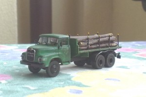

ecco la seconda e per ora ultima elaborazione.
si tratta appunto di un MAN di vecchio tipo di Brekina e nel mio caso era un camion di servizio delle öbb
a dire il vero i camion erano 2 uguali, comprati di sicuro uno a Vienna e l'altro non ricordo.
le operazioni svolte sono state le seguenti:
- smontaggio totale
- verniciatura della cabina in verde, a pennello, con smalto Humbrol
- verniciatura del telaio in nero opaco a bomboletta
- taglio con cutter appena dopo l'asse posteriore del camion 1
- taglio appena prima dell'asse posteriore del camion 2
- unione delle parti
- modifica del cassone, spianato e dotato di stanti per carico legna
- montaggio e prove
- piegatura dello scappamento , portato ad uscire in alto dietro la cabina
- invecchiamento con polvere di gessetto marrone e nero
l'aspetto risulta quello di un mezzo vecchio e prossimo alla pensione
come mi arriverà la gru, la istallerò posteriormente, sui longheroni del telaio che sporgono.

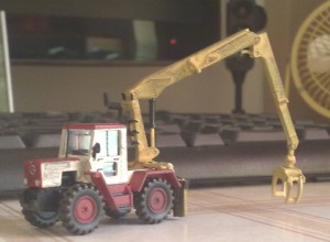

partendo da un modello Wiking ed una gru in kit di Kibri, ho messo insieme questo
MB Trac
il modello originale era in 2 toni di verde...è stato smontato, spruzzato con stucco grigi oe riverniciato in rosso / bianco.
la gru ha subito lo stesso trattamento ed è stata verniciata poi in giallo.
montato, sporcato con polveri e spruzzato con trasparente opaco

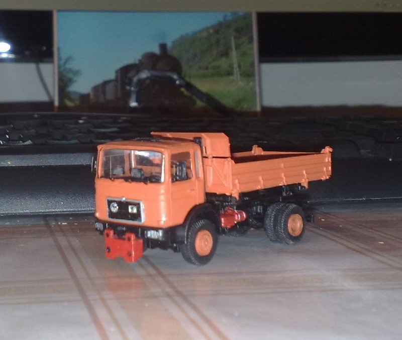

questo invece è un camion öaf militare, trasformato in mezzo civile,
l'ho semplicemente ricolorato in arancione
öaf

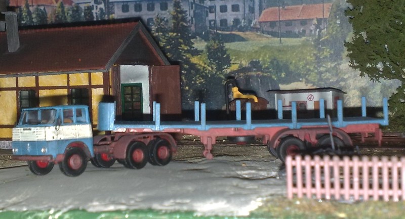

questa invece è la mia ultimacreazione, che è frutto di copia incolla di diversi mezzi..
cabina Steyr 91 Roco, telaio 3 assi Man Herpa, pianale. gru e carrello sono invece un kit Kibri.
come per gli altri mezzi, il tutto è stato spruzzato con stucco grigio, colorato ed invecchiato con polveri..poi è stato spruzzato con trasparente opaco
