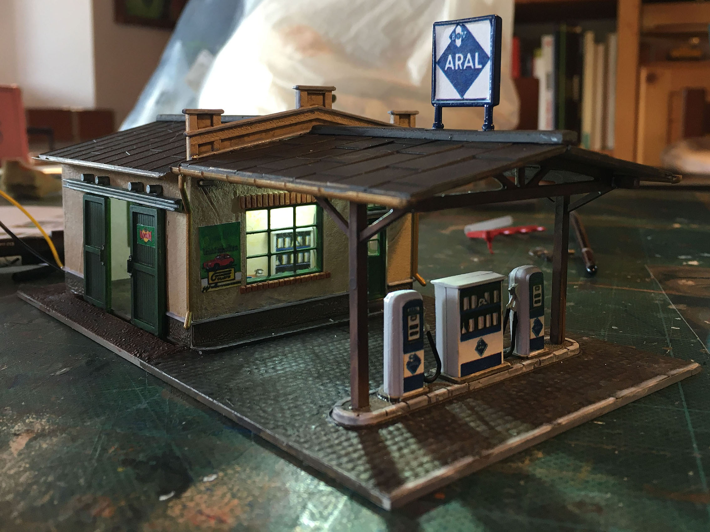

L'amico Paolo/Coccobill è sempre molto gentile nei miei confronti (come con tutti direi... :)

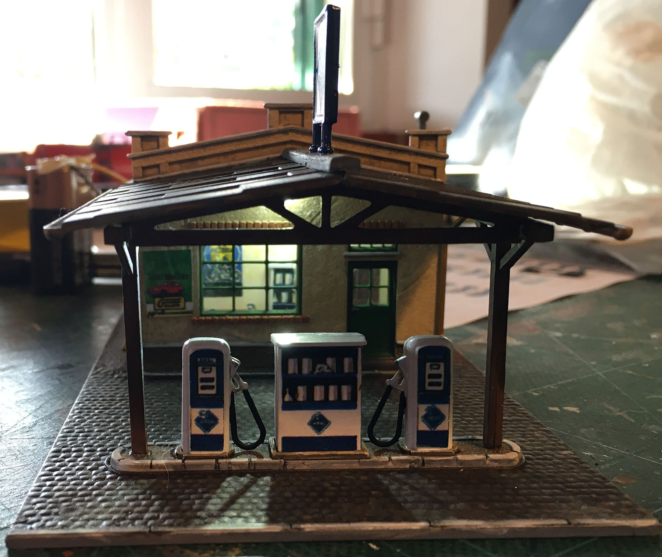

però devo dire che il kit della stazione di servizio Aral della Pola è veramente divertente,
magari un poco essenziale in alcuni aspetti, ma facile e ben fatto (spiacente, non ho pensato a fotografare la scatola).
Io però non mi sono potuto trattenere dal personalizzarlo un minimo:
La principale modifica all'esterno è stata la sostituzione della copertura della tettoia sopra le pompe di benzina
nel kit originale era in lamiera ondulata, piena di toppe e sassi messi su per fermare le lamiere - assolutamente inguardabile!
l'ho sostituito con una copertura a carta catramata come la parte laboratorio/ufficio dell'edifico
(uno dei tanti avanzi dei kit Hauhaghen che ho usato per Danaparte)

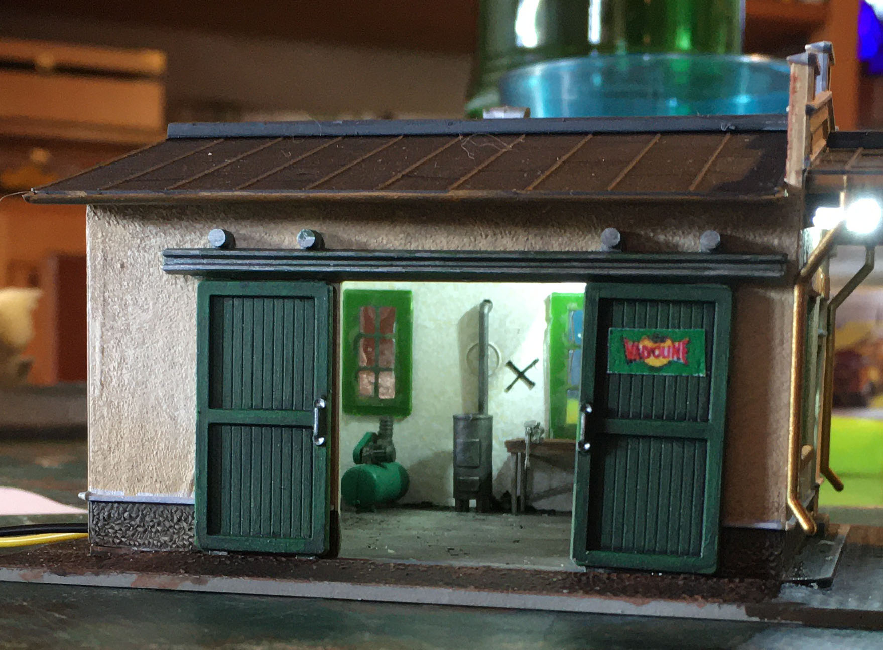

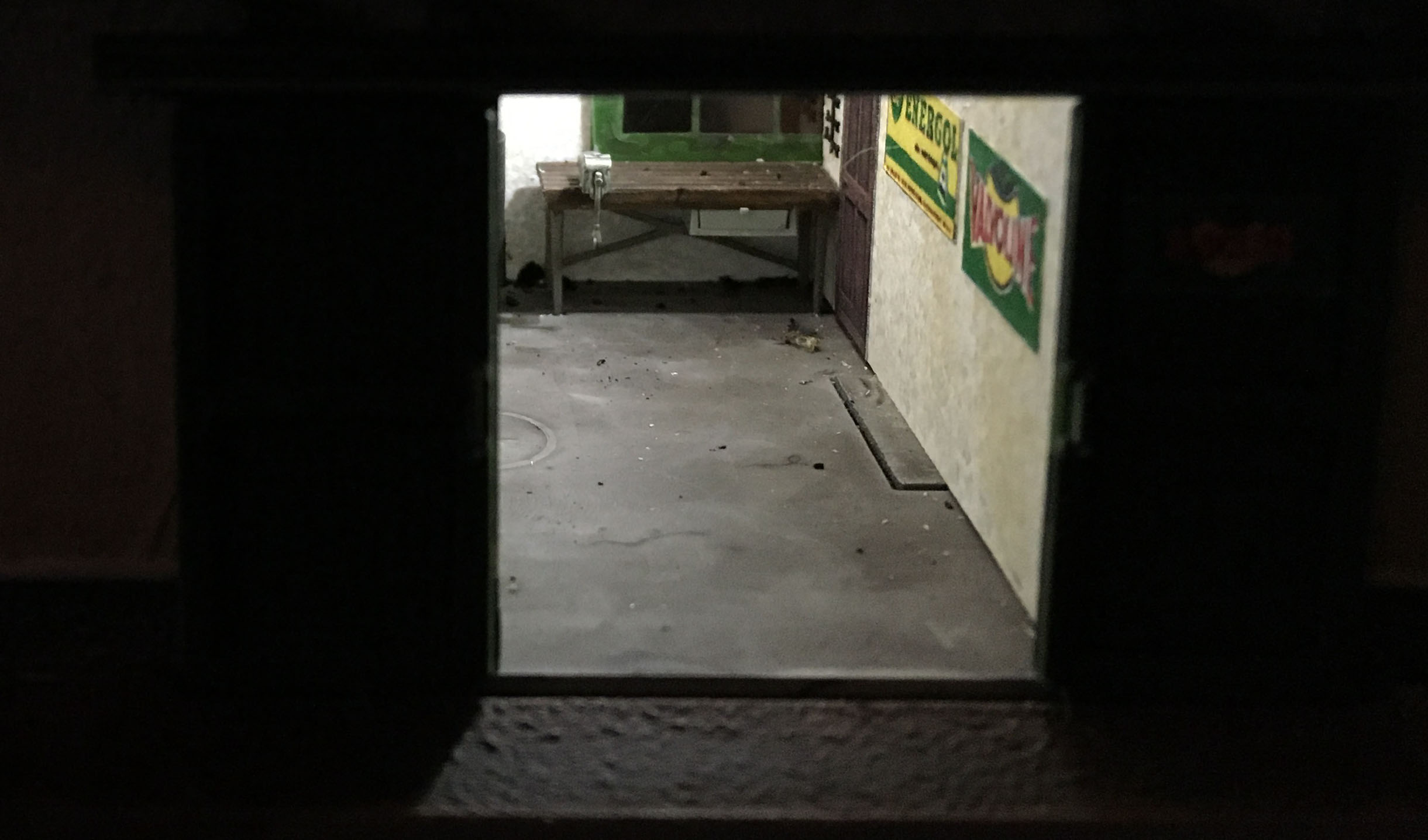

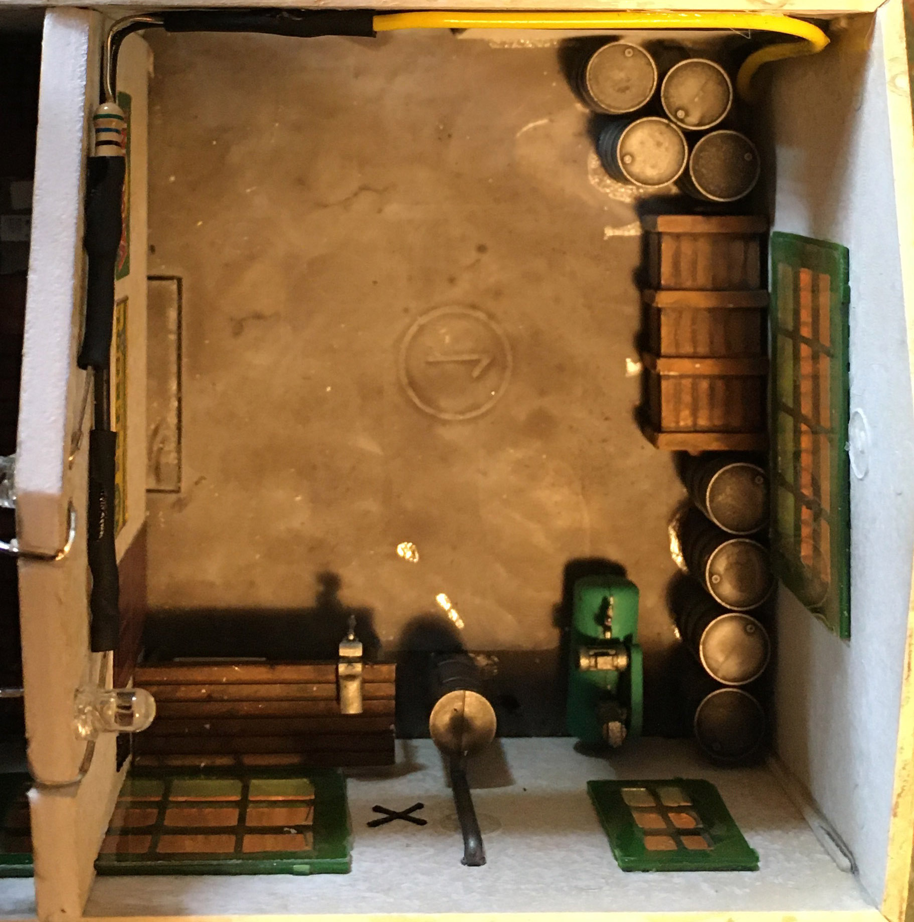

ma soprattutto mi sono concentrato sull'interno,
che nella versione originale era un unico locale, visibilissimo dall'esterno proprio come spazio disadorno.
Ho pertanto realizzato una parete divisoria per creare un'area ufficio e una laboratorio ed ho provveduto a un minimo di arredo
scrivania con poltroncina (Hauhaghen) e un mobile porta lattine (autocostruito) per l'ufficio,
piano da lavoro, compressore, una stufa, qualche bidone e una cassa di legno per il laboratorio,
il tutto illuminato da tre led.
Il tetto della parte chiusa è rimasto asportabile, per future aggiunte o riparazioni
A presto con altre immagini!

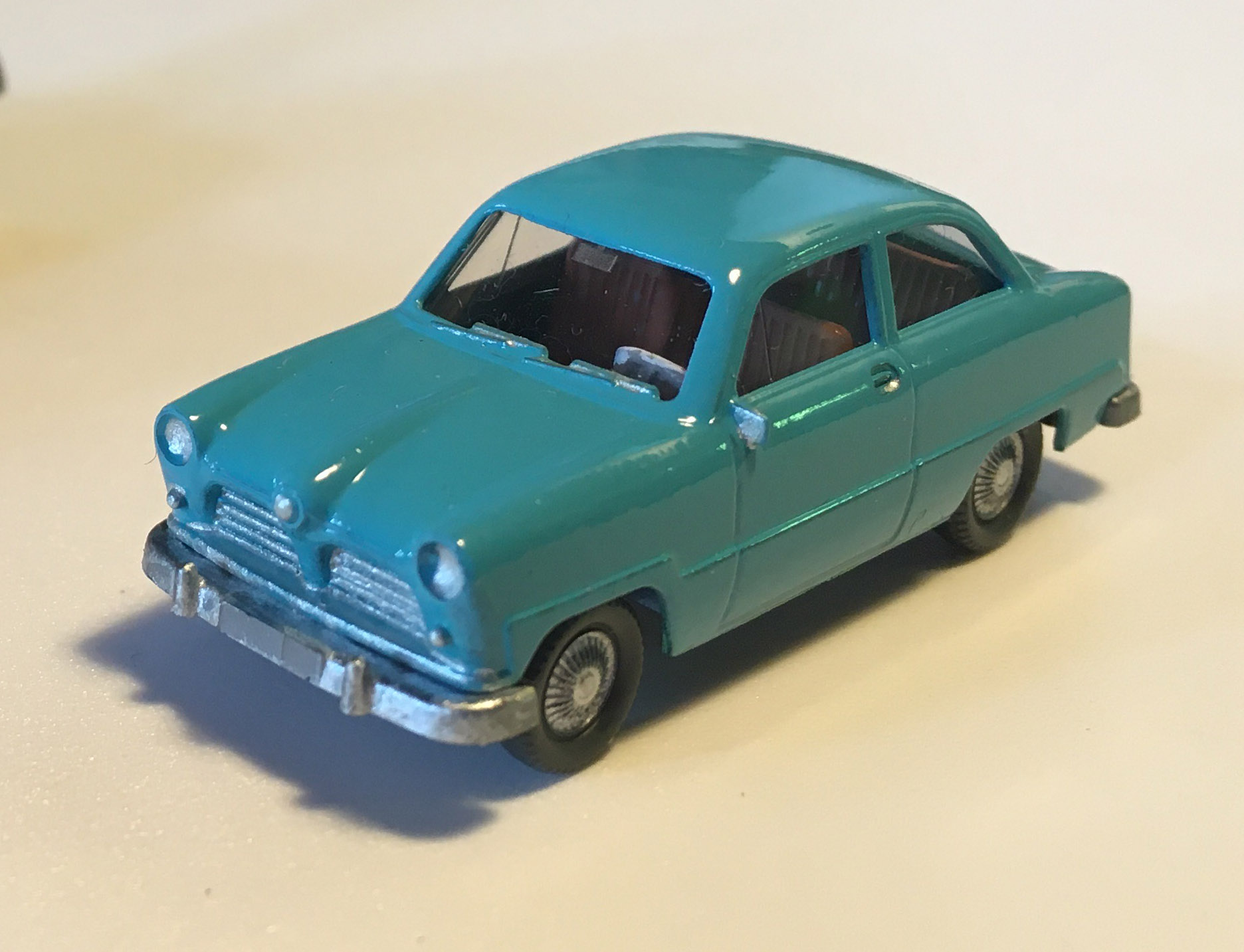

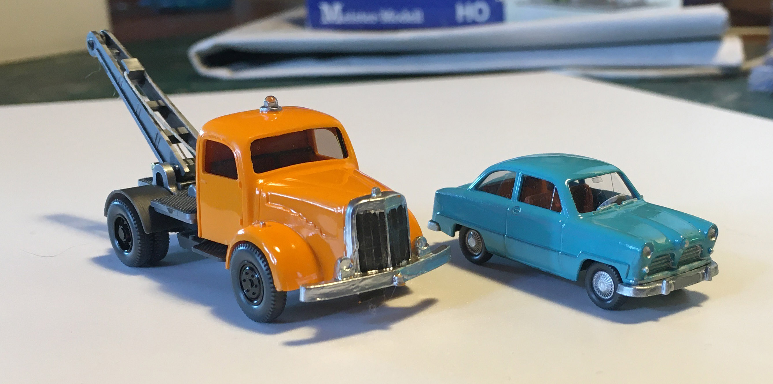

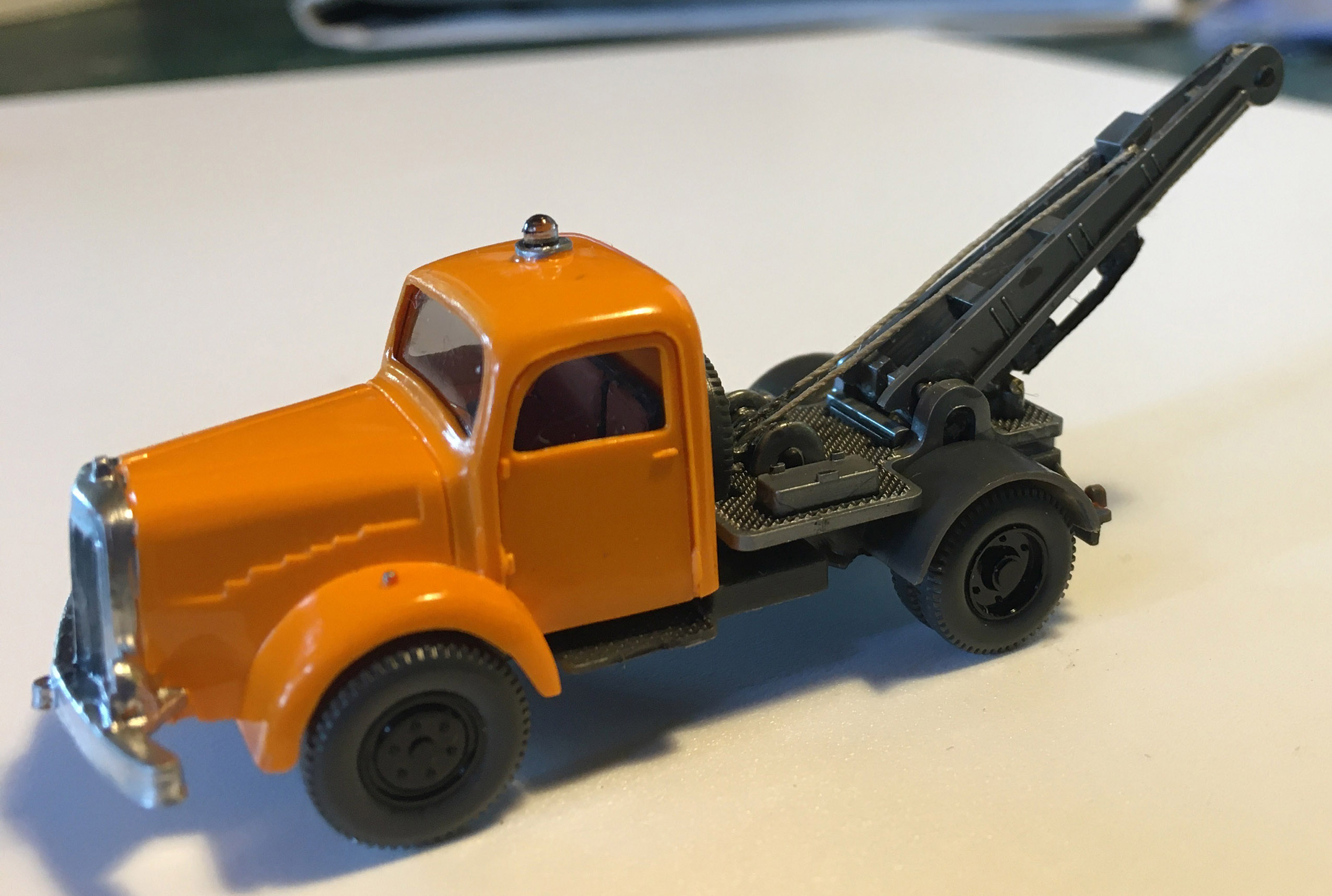

Il kit della stazione di servizio comprendeva anche due modelli Wiking
una Ford e un camion con gru Mercedes.
La Ford ha ricevuto solo un poco di colore all'interno e una bella ricolorata all'esterno

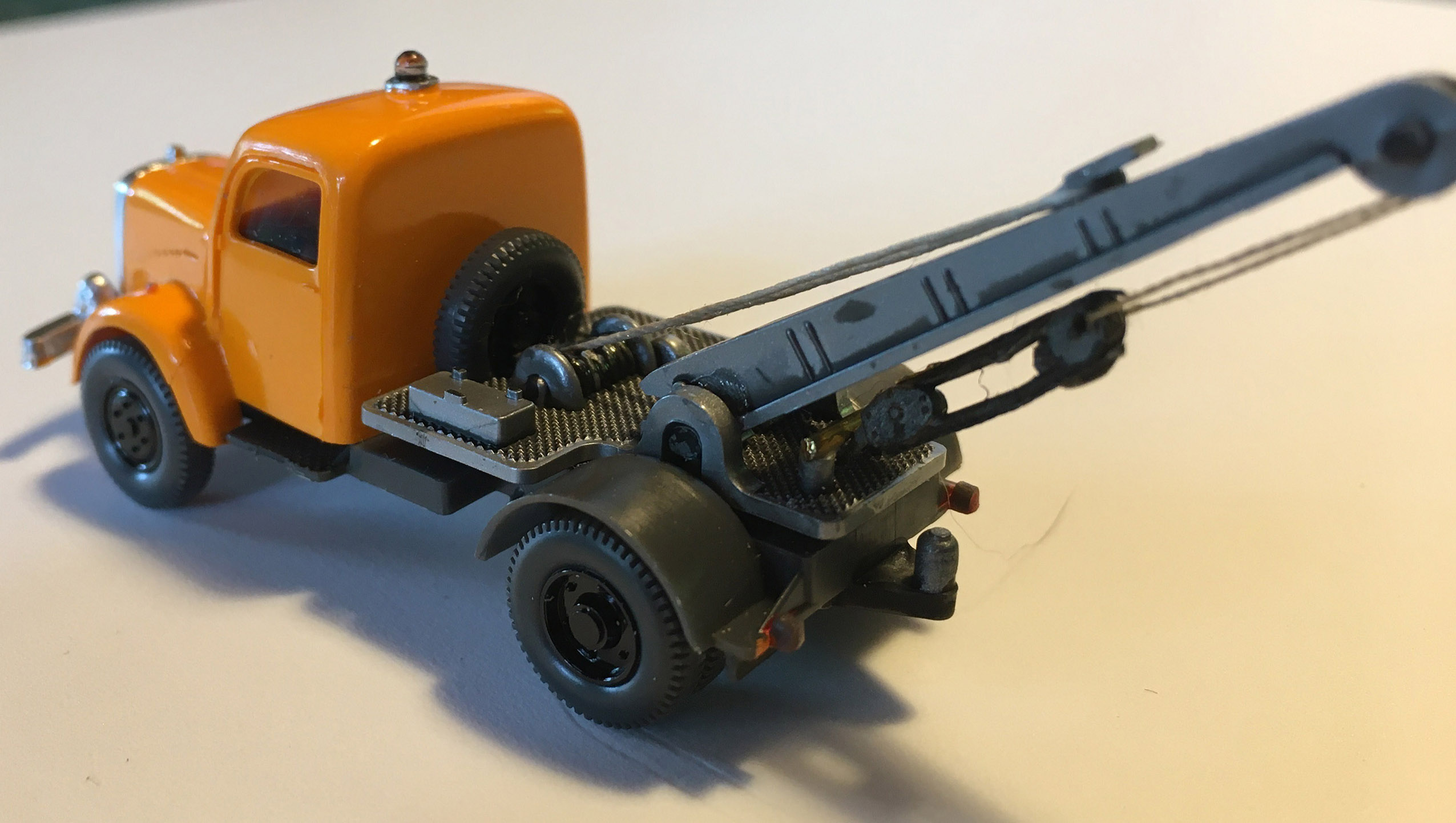

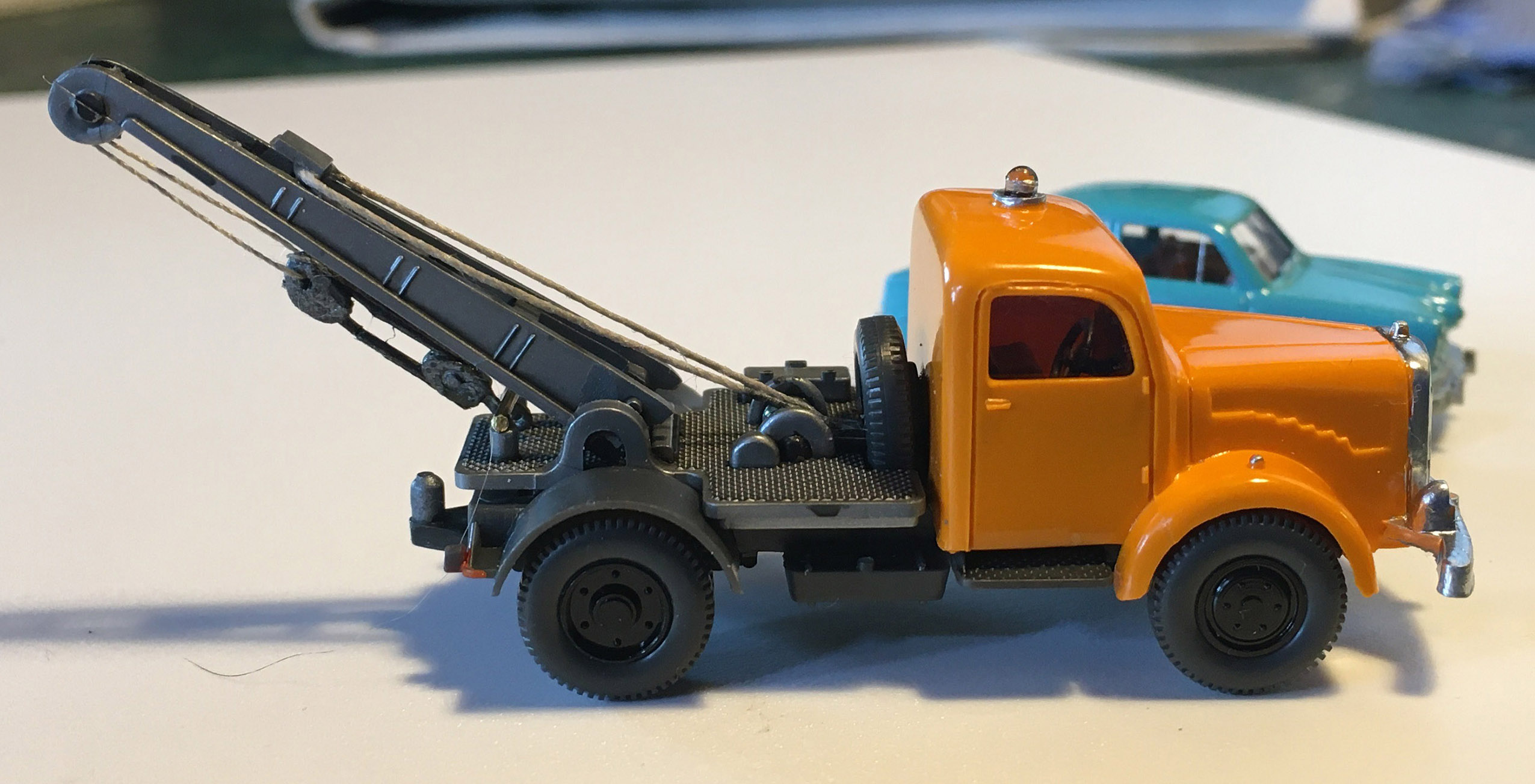

Il camion Mercedes invece aveva qualche stranezza
intanto mancava completamente di interni,
la gru aveva un gancio metallico assolutamente giocattoloso
e oltretutto stava praticamente distesa, sporgendo non poco dal retro del camion.
Nella scatola dei miracoli ho trovato un camion Roco Minitank
che aveva più o meno le stesse dimensioni dell'abitacolo
e da cui ho recuperato sedili cruscotto e volante,
e sempre della stessa serie un gancio di traino che mi sembrava ben più realistico
Purtroppo ho posizionato un poco troppo in basso cruscotto e volante, rendendoli poco visibili
ma in questa foto il volante si vede! :lol:
Segue...

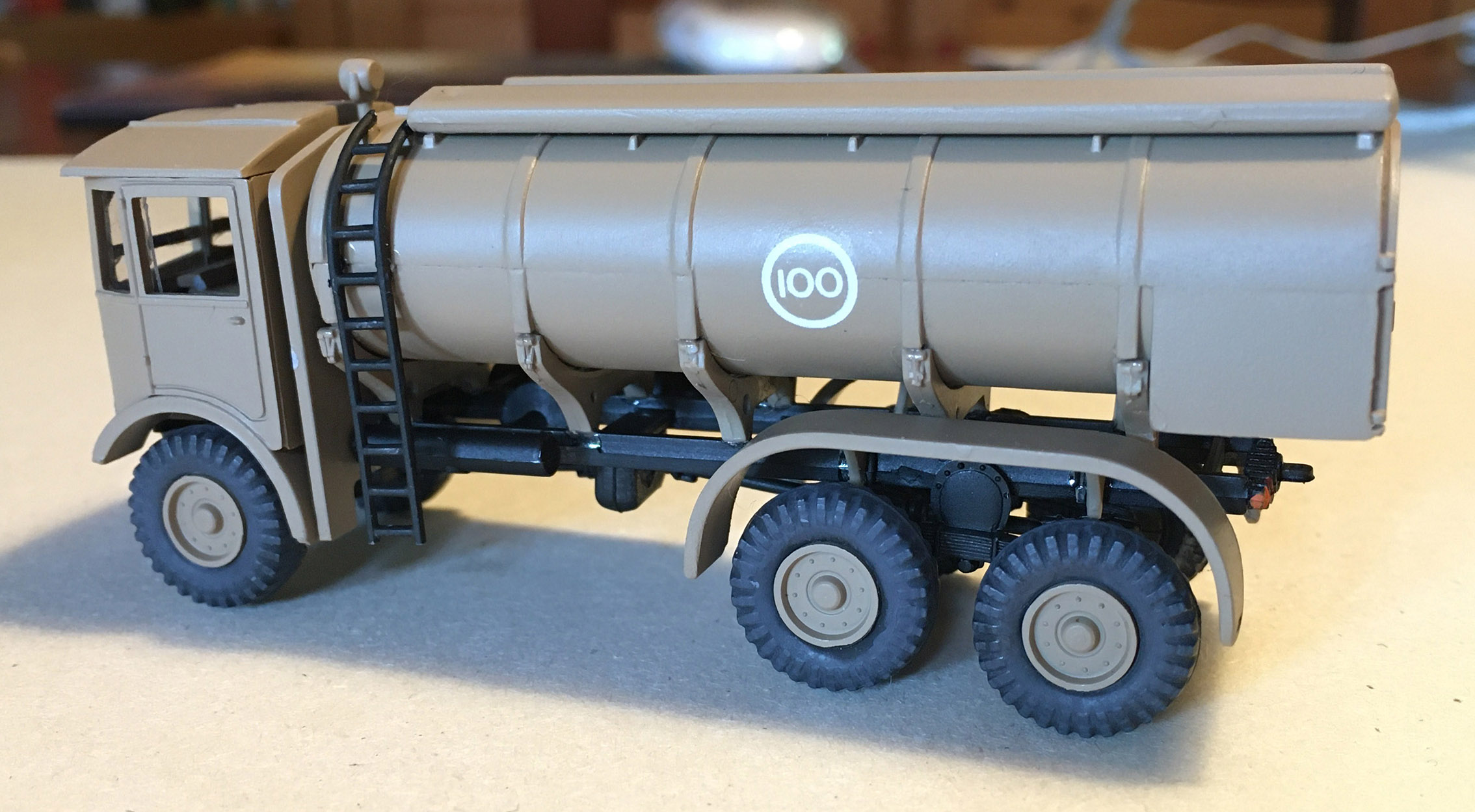

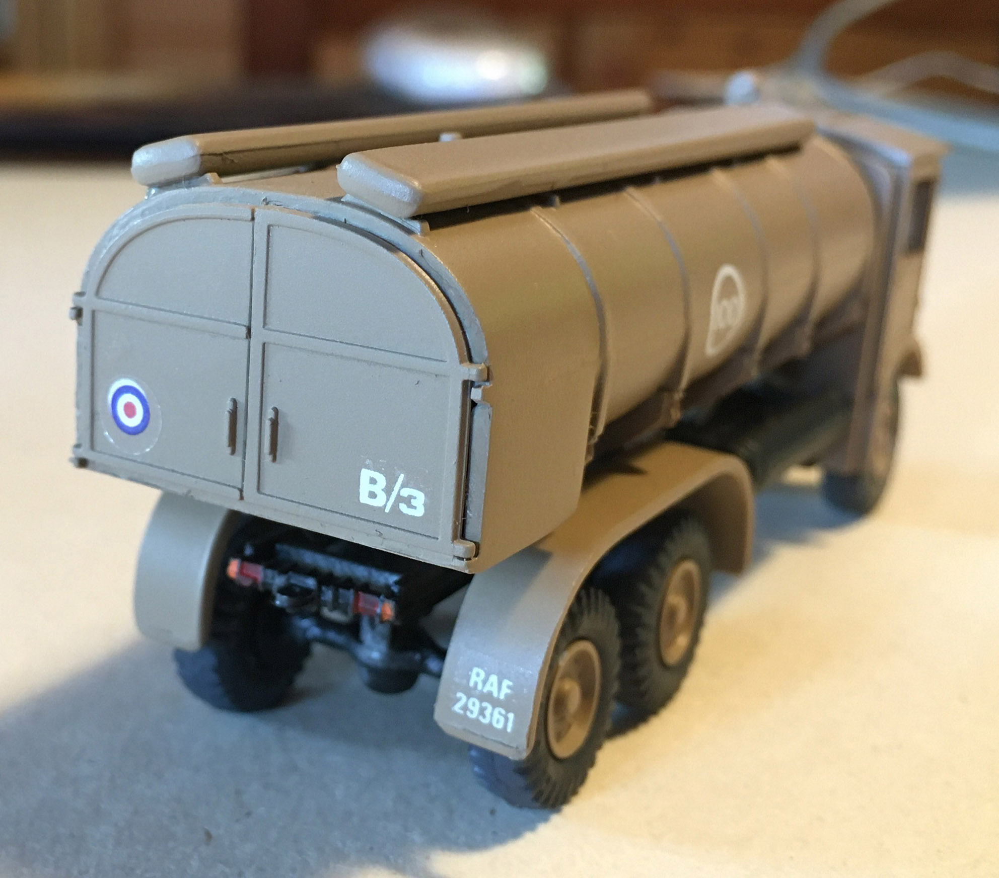

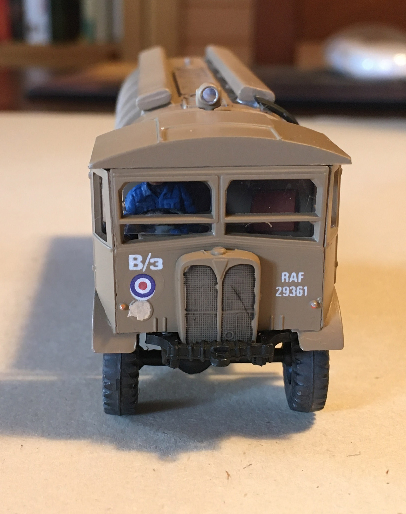

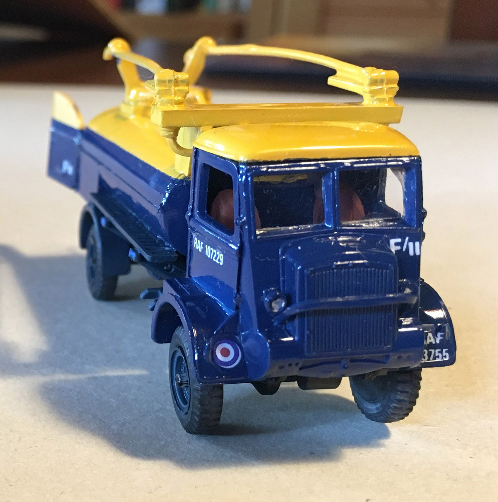

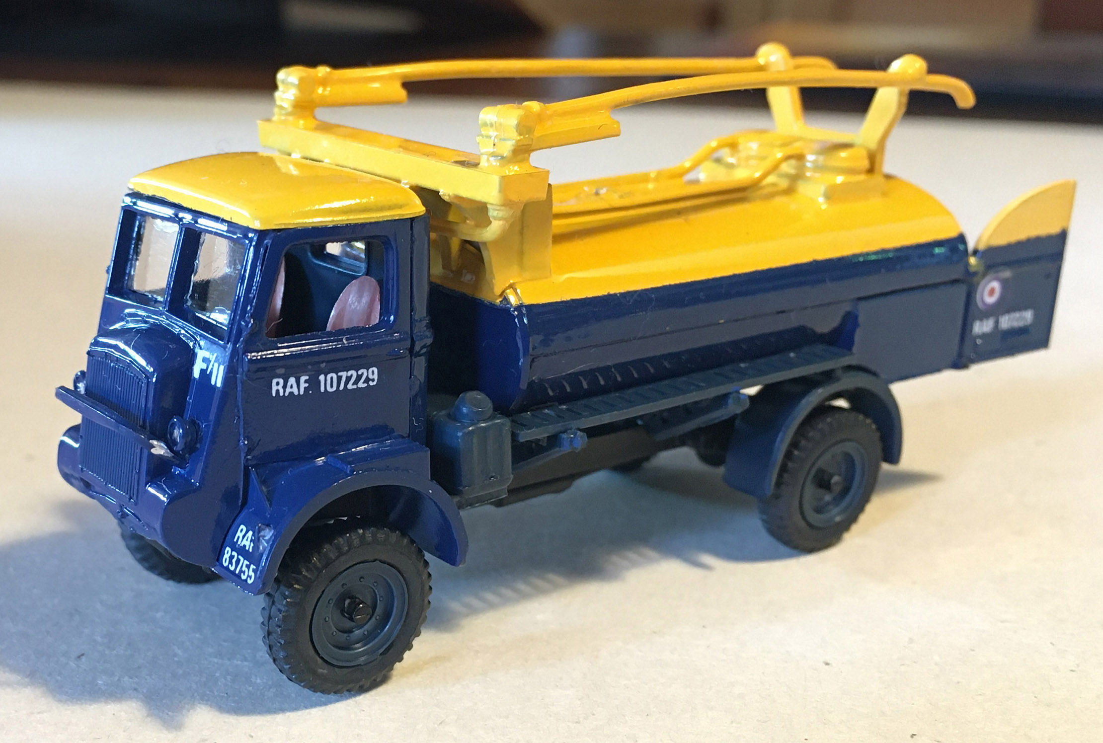

E poi c'è il Refueling Set della Airfix
Un tuffo nel passato!
(avevo sui 12/13 anni, e frequentavo un club di "strategia militare" - in un capannone avevano allestito diversi mega plastici
con cui ricostruivano battaglie varie, avevano armadi pieni di edifici in vario stato di distruzione e infiniti veicoli e carri armati -
io poco interessato all'aspetto gioco di guerra, facevo piccole trasformazioni sui veicoli (tipo levare la cisterna e farlo col cassone)
e glieli cedevo in cambio di quanto avevo speso, loro si divertivano e anche io! :)
Nello specifico non ricordavo che nel kit non c'erano vetri in plastica, ma solo un foglietto di acetato.
In uno dei due mancava il volante, anche questo trovato nella scatola dei miracoli.
All'epoca facevo a pennello, adesso per le carrozzerie preferisco le bombolette,
anche se non sempre è possibile trovare la giusta tonalità
(un amico più ferrato di me in livree della seconda guerra mondiale mi ha detto che il blu del Bedford non è esatto (:

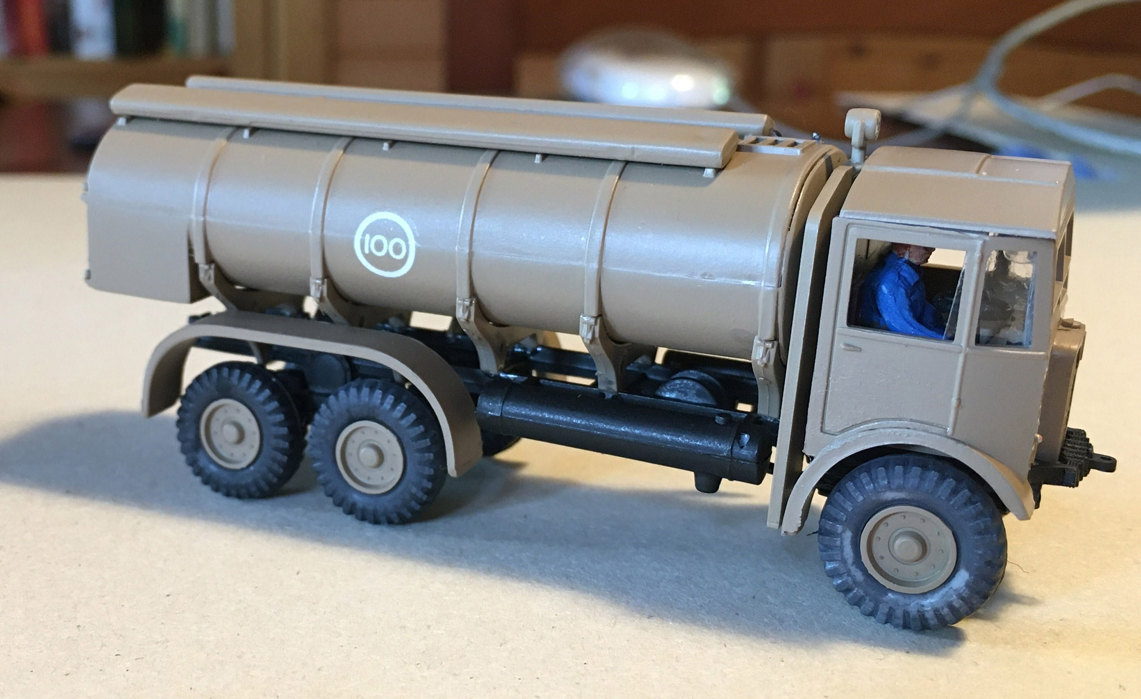

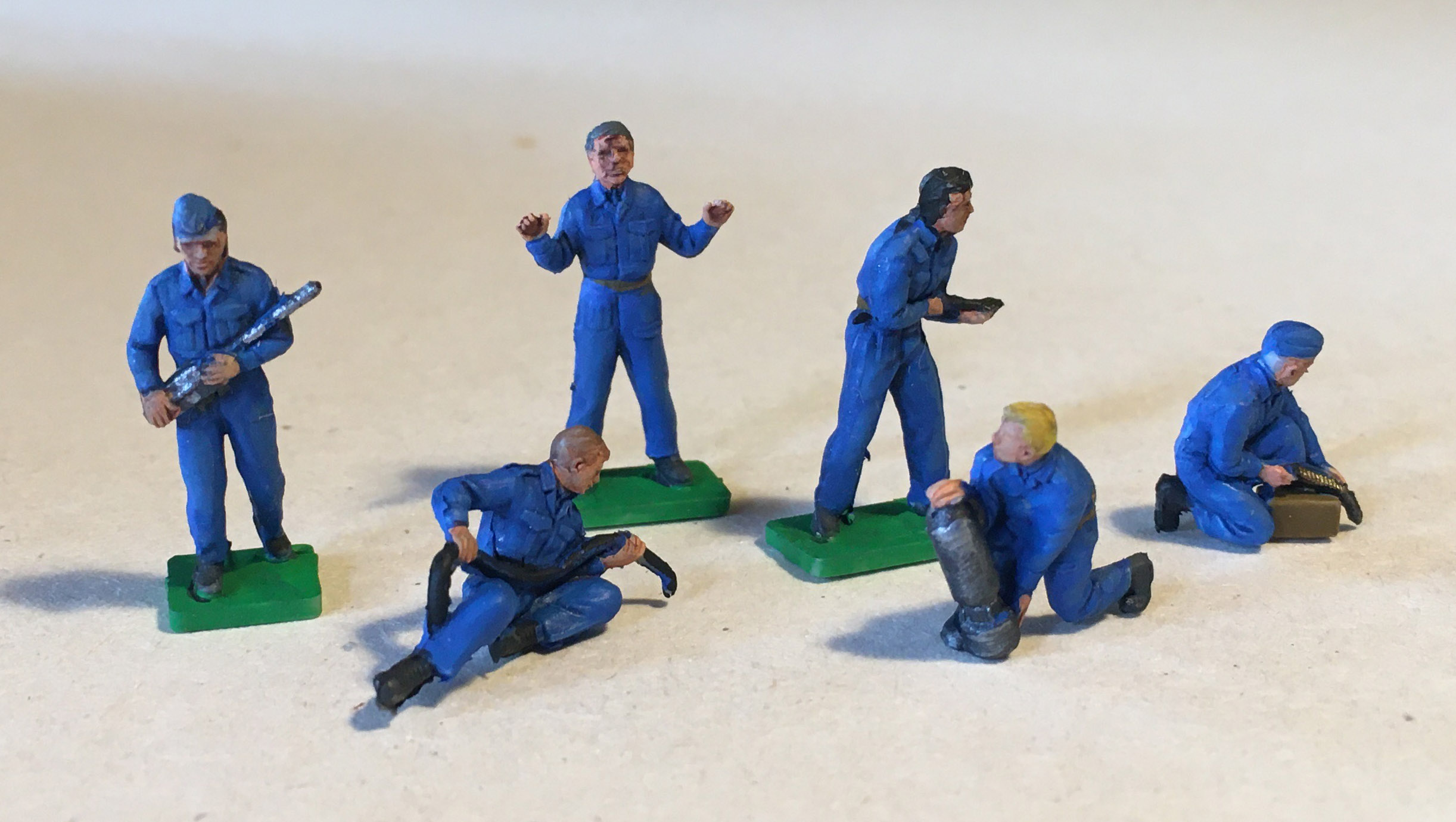

Il kit comprende anche alcuni avieri, di cui uno alla guida del Matador, gli altri in pose compatibili al rifornimento (non solo di carburante) di un aereo
Il Matador

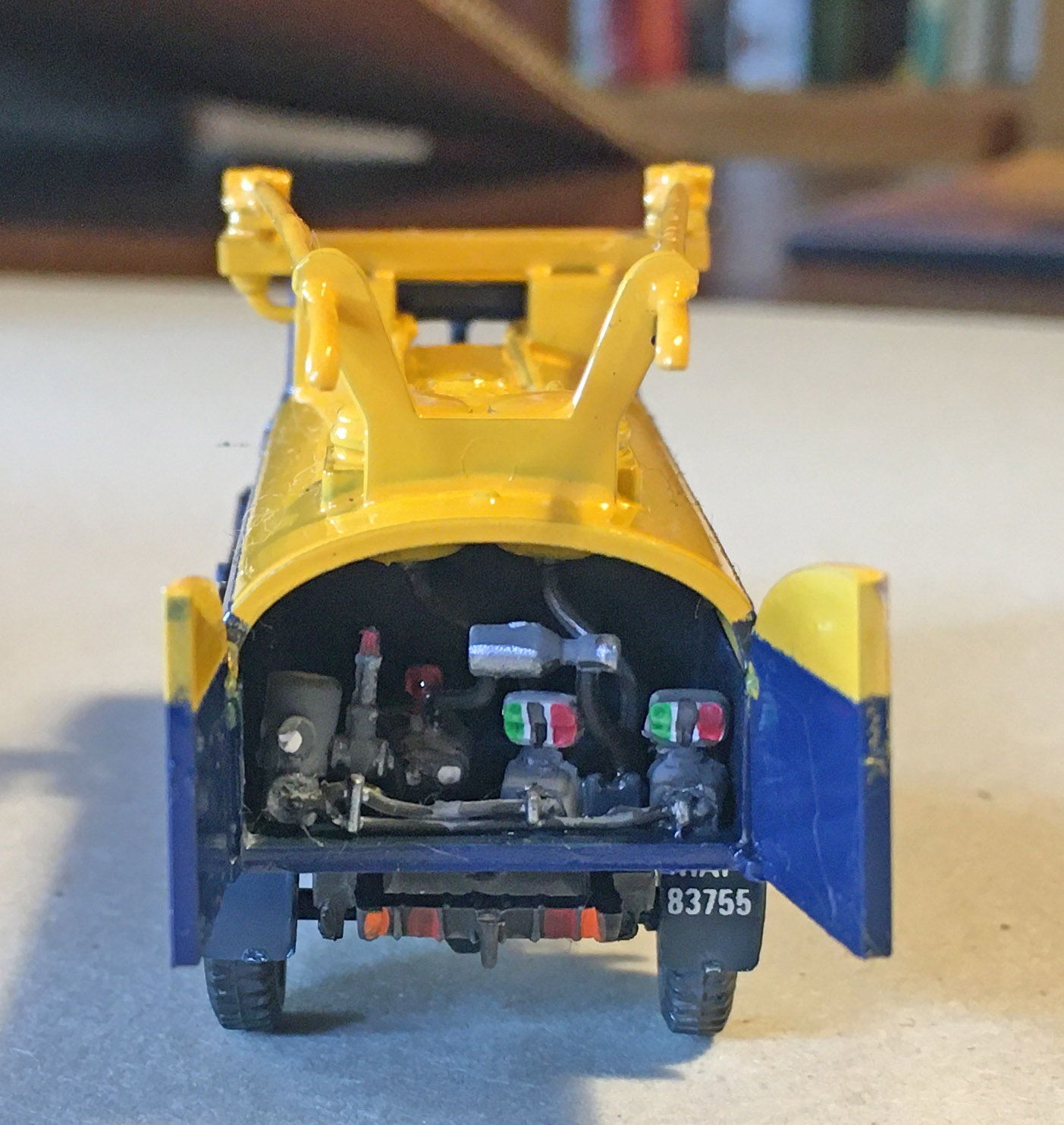

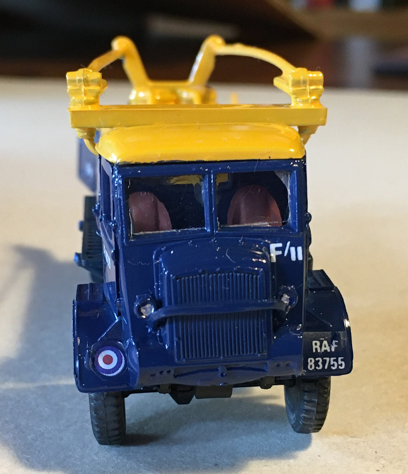

e il Bedford
Messaggi: 423
