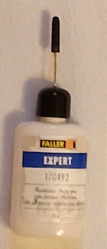

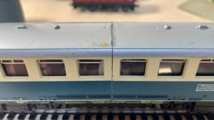

Gran bel lavoro di taglia e cuci, bravo Worbax!
Per la colla, io uso la faller expert , si trova facilmente sulla baya, è una colla specifica per la plastica di cui sono fatti i modelli.
Se c'è bisogno di stuccare c'è lo stucco della Tamya che et ottimo,mai la plastica fusa, rischiesti di danneggiare il modello in maniera irreparabile .
Comunque se riesci a rifilare bene le due casse e fai un incollaggio perfetto non c'è ne sarà bisogno, oppure potresti coprire il taglio con una striscia di plasticard larga 2mm e spessa 1 a simulare un coprigiunto (sono ottime quelle della evergreen)
Cerca di mettere anche dei rinforzi anche all'interno della cassa, magari sempre con le strisce della evergreen (io ne tengo sempre in casa un pò sono sempre utili! )
Per il colore..... Quasi quasi.... Come L904 della Casalecchio _Vignola
Saluti Michele

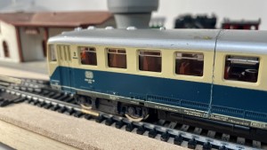

Messaggioda Worbax » 5 ago 2022, 12:23

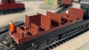

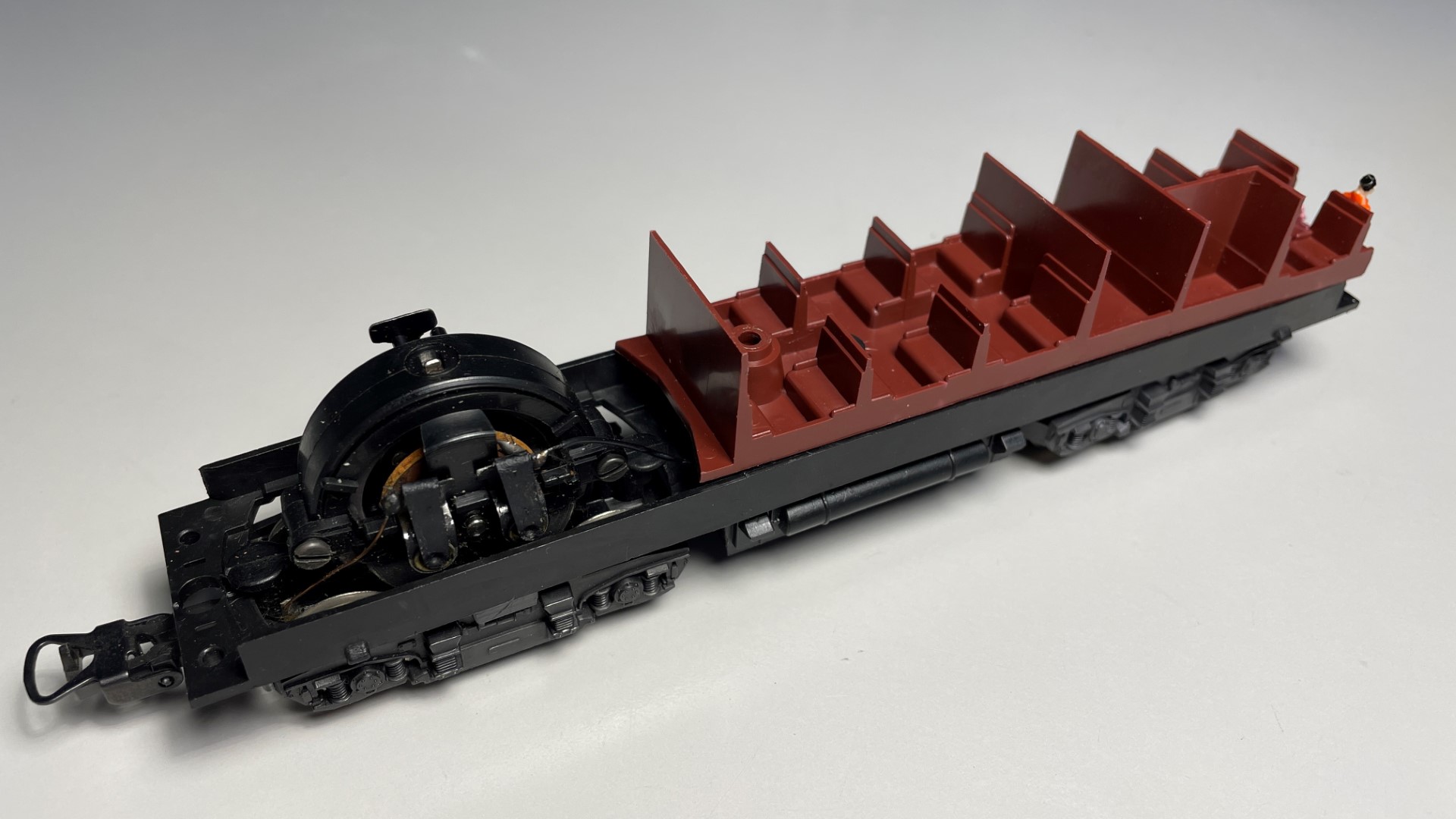

Interni della ETA adattati e aggiunta "macchinista"...

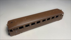

Incollaggio...

Messaggioda Alberto Claudio Angiolini » 5 ago 2022, 14:41
l'incollaggio (e il taglio) potranno essere infelici, ma in un paio di giorni di asciugatura
dovresti avere una superficie sufficientemente dura per carteggiare e rifinire con lo stucco Tamya
(spessori modestissimmi, e rassegnati a dare diverse strati, asciugando si ritira! :)
io però qualche rinforzo interno in plasticard lo metterei (con la colla che hai usato per giuntare la cassa)

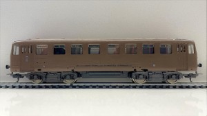

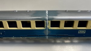

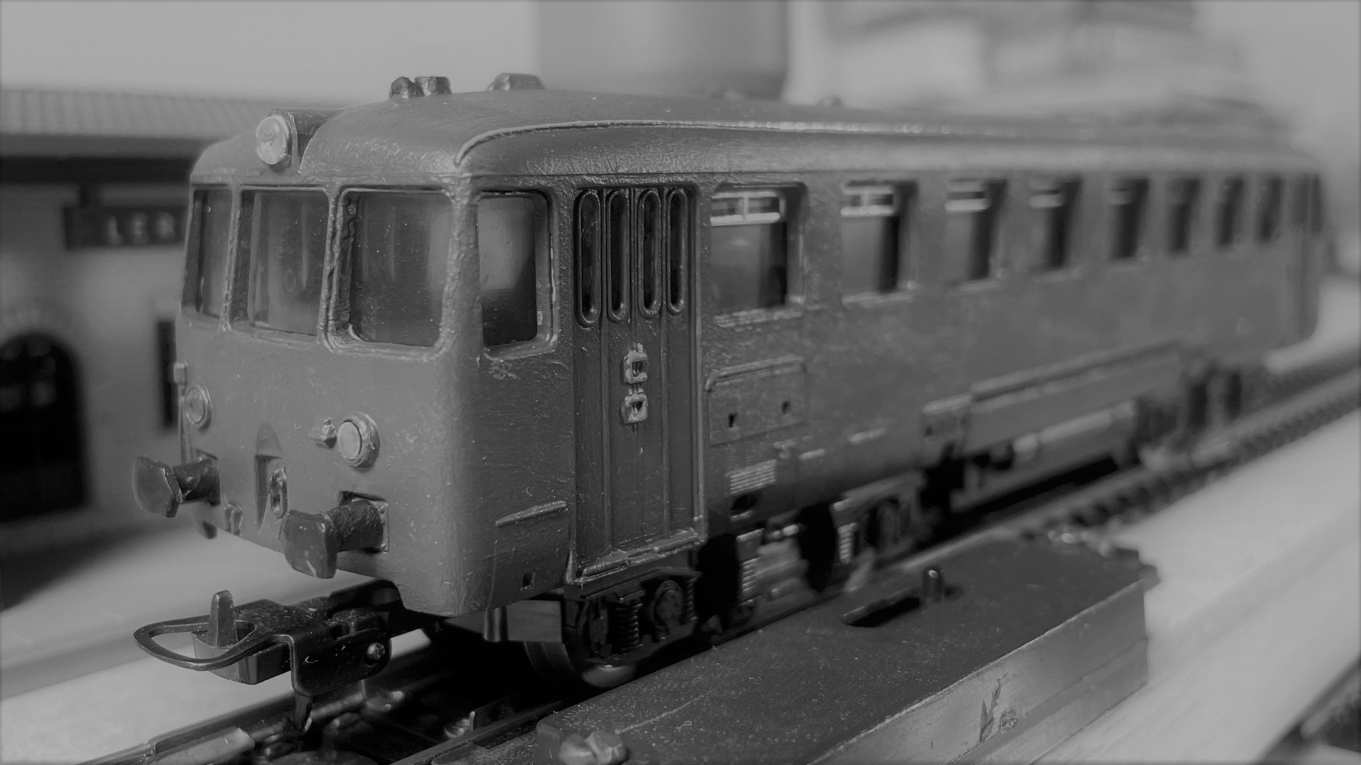

Messaggioda Worbax » 23 ago 2022, 10:07

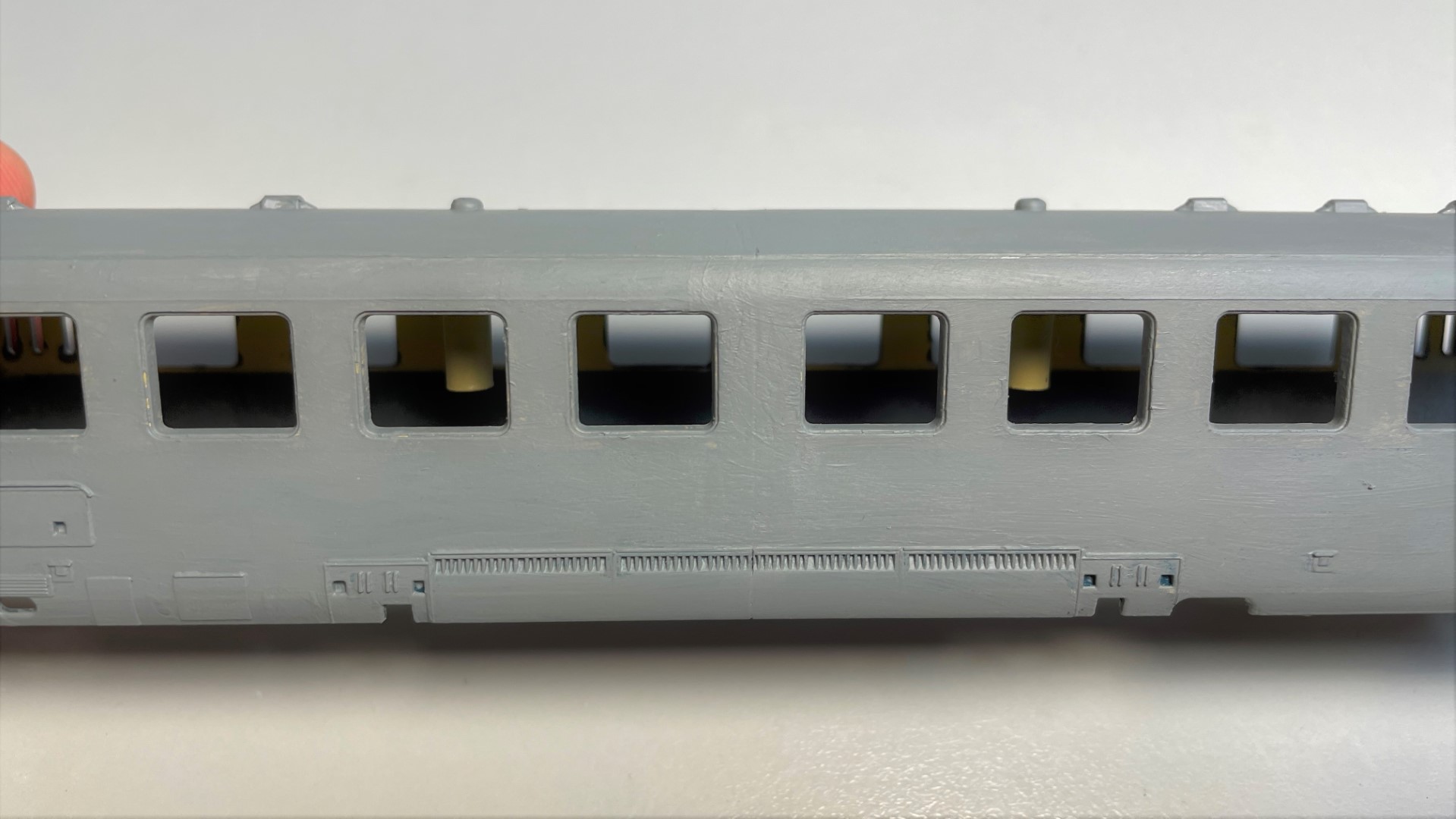

Buongiorno forum,

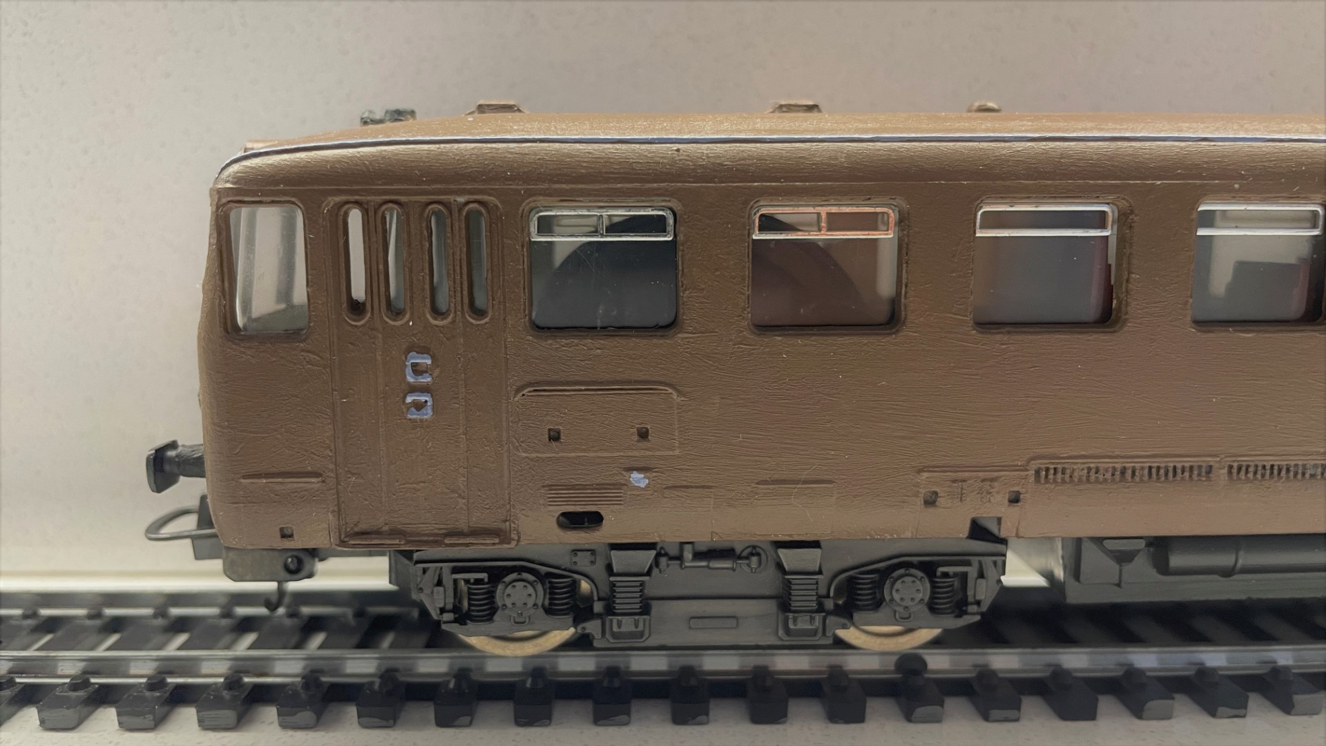

dopo il rientro dalle ferie ho ripreso anche il progetto della "Automotrice Leggera" e seguendo i consigli di Alberto ho stuccato il taglio e devo dire il risultato è stato anche superiore alle mie aspettative... ovviamente ho ampi margini di miglioramento laught16 ma per essere la prima volta non mi lamento!

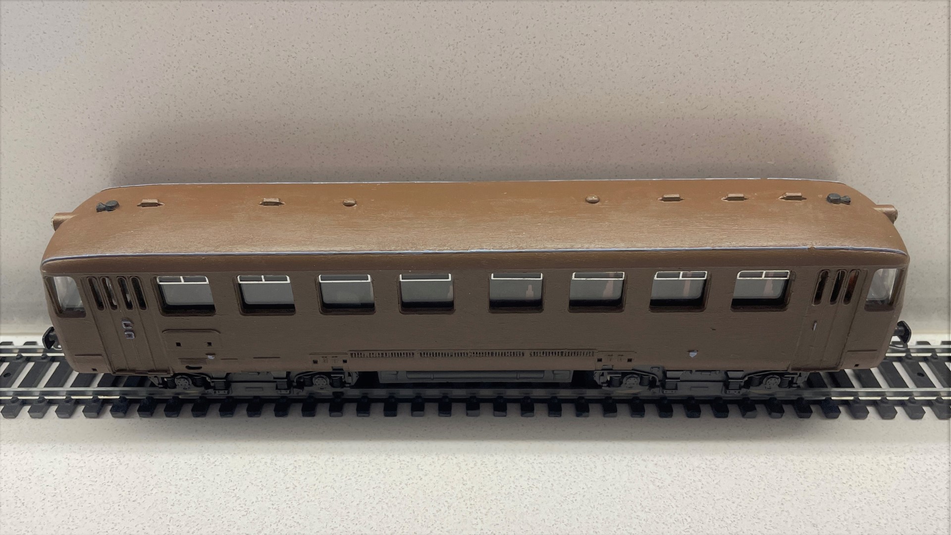

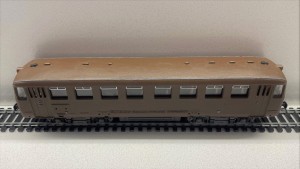

Visto che avevo voglia di procedere ho usato quello che avevo in casa come colori e ho dato una mano di vernice grigia come "fondo"..

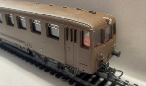

E poi una seconda mano di colore "castano"... volevo provare a vedere l'effetto che fa in questo colore super classico...
e ho anche dato una spennellata di nero alle "linguette" metalicche del motore G che attraverso i finestrini dell'automotrice erano veramente un "pugno in un occhio"...

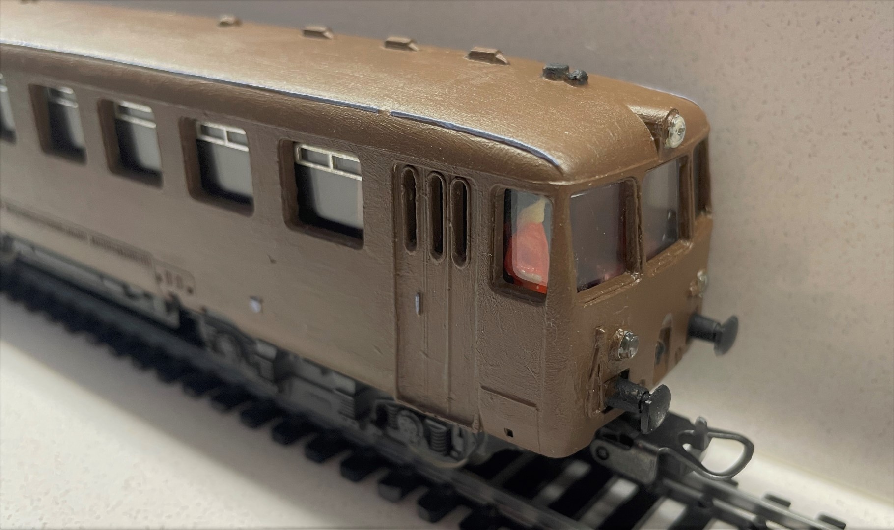

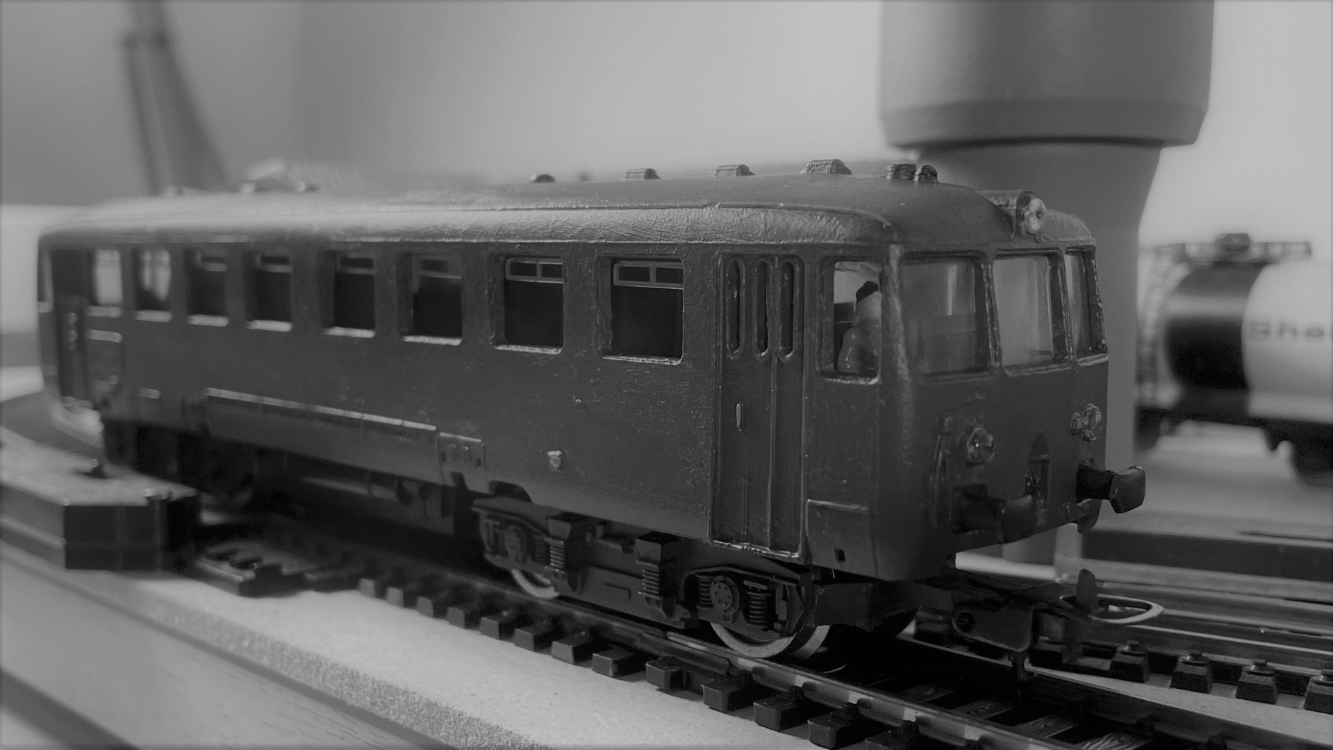

E dunque rimontato tutto il risultato è questo:
Ovviamente la verniciatura a pennello è molto "grezza" ma non avendo altro sistema mi devo accontentare... però dal vivo si notano molto meno che in foto le pennellate e su questi mezzi "d'epoca" la non perfezione può anche essere accetabile... anche dalle foto dei rotabili reali lamiere e verniciatura sembrano tutt'altro che lisce...
Questa poi è solo una prova del colore... ma devo dire che non mi dispiace... forse manca un po' di variazione... pensavo di fare i "panconi" e la parte inferiore della carrozzeria laterale rossi tanto per spezzare un po'...
Le ho dato anche un nome... seguendo la classificazione FS: Aln 50.61 applause1
Che ne dite?

Messaggioda Alberto Claudio Angiolini » 23 ago 2022, 13:50
Bravo, mi sembra ben riuscito! (e anche il colore a pennello mi sembra felice)
Per la livrea non saprei, ignoro se il tipo di automotrici che hai cercato di imitare circolavano in solo castano
Di sicuro farei i panconi in rosso e magari in un secondo tempo la parte alta delle fiancate in isabella (raccomandato il puravest)
Messaggi: 432
