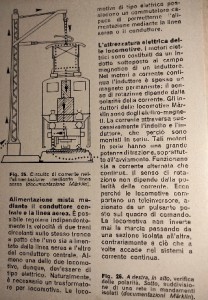

Caspita,molto interessante, un plastico davvero originale! -4- applause1 Allego un paio di schemi tratti dal libro di Mondadori "Treni in miniatura" in cui è spiegato il principio di funzionamento dei motori Marklin con linea aerea.Dai disegni mi sembrano proprio i Marklin e quanto ai collegamenti basta collegare il palo col cavetto di alimentazione ad un polo del trasformatore, secondo me al riguardo non ci sono differenze fra i due sistemi. Magari per conferma qualche specialista Marklin ci potrá dare...l'assenso. :mrgreen: Quanto all'operativitá effettiva della catenaria sul plastico hai ragione, la Lima all'epoca non aveva loco con pantografi funzionanti ma ci sarebbe voluto poco a modificare i collegamenti.Un filo del motore portato alla parte metallica del pantografo(senza commutatore,certo) e un polo del trasformatore portato alla catenaria....l'argomento è intrigante, chissá quanti plastici verranno fuori! -4-

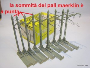

Giustissime osservazioni Max!! (3) I pali maerklin erano a traliccio passanti e noto inoltre che presentavano sulla sommità una specie di puntale [lupe.gif] come si vede sotto
foto tratta a titolo documentario dal sito my marklin
assente invece sulla sommità dei pali lima che era quindi piatta.
