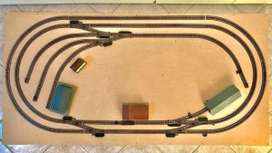

Il plastico di base di Worbax su cui si discute qui di seguito
andrea_fs ha scritto:Ciao Worbax, ben fatto. Un'unica cosa. I tre binari morti sulla sinistra, per essere utilizzati necessitano del binario morto più lungo libero. ¹Andrea
Non sono d'accordo: la manovra è possibile. Immagina una piccola locotender che aggancia duo o tre carri per volta, poi sosta sul binario lungo e, deviati gli scambi, li spinge fino al cerchio interno, li sgancia, torna dentro e ne aggancia altri e poi li porta anche questi sul cerchio interno fino a comporre il treno. A questo punto si toglie di mezzo, arriva la motrice designata (precedentemente in sosta dalla parte opposta dell'anello su un tratto isolato) aggancia il treno composto e si mette agirare sull'anello interno. Tutto questo mentre sull'anello esterno continua a girare per i fatti suoi un passeggeri a tutta velocità.......Perchè no?
L'unico mancanza che vedo è individuare i punti di sganciamento. Ma non è un problema.
Ciao Oliviero. La loco da manovra ha comunque bisogno di impegnare il binario morto più lungo, mentre se ci fosse un altro scambio li porterebbe direttamente sull'anello interno, lasciandolo libero di accogliere un altro convoglio, magari un passeggeri, vista appunto la sua maggiore lunghezza rispetto agli altri. Com'è ora il binario morto più lungo è esclusivamente funzionale agli altri tre, un eventuale treno in sosta ne bloccherebbe l'utilizzo. Saluti manovrieri! Andrea
Questo è esattamente quello che avevo intenzione di fare... quei tre binari morti più che utilizzati per movimentare le merci sarebbero più da "parcheggio"... mentre quello lungo serve al treno per "infilarsi" e poi in retro infila i vagoni nei binari più corti...

lo so che 2x1 non è molto ma purtroppo non posso davvero fare altro... adesso ho fatto una "base" con un telaio di legno e piano in mdf per mantenere il peso accettabile per la "manovrabilità" visto che quando non lo uso lo dovrò mettere "in piedi" appoggiato ad un muro... insomma non sarà un vero "plastico" ma direi più un tracciato fisso in modo da non dover rifare sempre tutto ogni volta...
L'armamento è più o meno tutto LIMA super vintage... tutto materiale misto di vari anni e tipologie e recupertato qua e la... e direi che sarà così:
Chiaramente non ho fatto un grande "studio" perchè ho semplicemente fatto il più possibile come tracciato con quello che avevo a disposizione... non è il massimo ma è meglio di nulla!
Per ora è solo tutto "appoggiato"... adesso devo fissare bene i binari e studiare il cablaggio... ho quasi tutti i deviatoi elettrici (ne ho due "manuali" che voglio sostiture) e vorrei fare tre "linee" separate con tre diversi trasformatori... l'anello interno, l'anello esterno e la zona "merci" centrale.
Come "scenografia" per ora metterò un magazzino merci, una stazione (ne ho un paio, devo vedere quale sta meglio), un ricovero/officina per le locomotive e una cabina di controllo... poi in mezzo non so se fare un piccolo centro abitato o meno... magari con calma aggiungerò qualcosa...
Insomma sarà un cosa semplice, "economica" e che abbia la massima "giocabilità" a scapito della riproduzione realistica.
Come già detto l'armanento sarà tutto LIMA Vintage... per gli edifici invece sono un po' combattuto... di produzione LIMA ho un magazzino merci e la stazione "lerino", ma ho anche un set PIKO con stazione, ricovero locomotive tec...

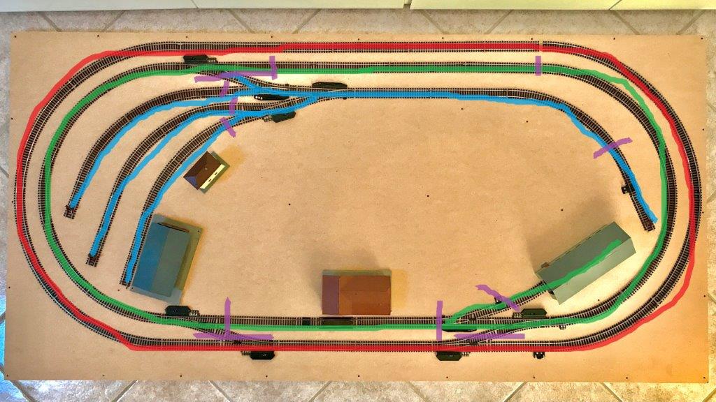

Linea a doppio binario con raccordo industriale in piena linea collegato, ad uno dei binari corsa, mediante asta di manovra resa indipendente dal binario di linea... è così anche al vero!!! esempio di esercizio...su uno dei tre binari è pronta la tirata dei carri in partenza con in testa lato scambi la macchina di manovra della raccordata...dalla stazione arriva la tirata dei carri destinati al raccordo, si ricovera in asta e quindi i carri in arrivo vengono ricoverati in uno o entrambi i binari tronchi liberi, la locomotiva si ricovera anch'essa in uno dei due..libero o parzialmente occupato....dal binario citato per primo, la loco di manovra del raccordo traina i carri in partenza sull'asta e resta in sosta, sganciata, al paraurti... la loco che ha portato in raccordo i carri in arrivo va in asta e si aggancia ai carri in partenza e, quando possibile rispetto alla circolazione in linea (che essendo il raccordo indipendente è potuta riprendere senza problemi), parte per la stazione liberando l'asta e la loco al paraurti che può senza problemi movimentare i carri introdotti in raccordo... Più difficile da spiegare che a farsi -4- [09.gif]

Comunque... per fare tutte queste "manovre" sto iniziando a capire che serviranno diverse sezioni del tracciato "isolabili" per poter lasciare delle loco in sosta mentre un'altra manovra sullo stesso tratto...
Quindi mi sono fatto uno schemino.... dove ROSSO, VERDE e AZZURRO saranno i tratti completamente indipendenti comandati da tre trasformatori, mentre in viola ho segnato quelli che potrebbero essere dei "tagli" alla linea da collegare con interruttori...
Spero si capisca qualcosa...
Può essere corretto fatto in questo modo?
Qui sinceramente mi sto perdendo un po'... ci sarà da "ridere" a fare tutti i collegamenti... (46)
