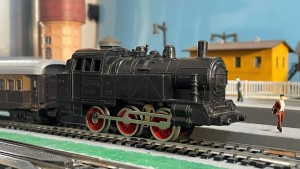

allora allora... intanto mi è arrivata la "base" per l'ultimo progettino... quello di aggiungere un bissel anteriore alla classica locotender Lima 0-3-0 in modo da farla vagamente assomigliare (almeno nel rodiggio...) a quelle che circolavano sulla linea SV "Modena-Ferrara"....
Come dicevo la loco l'ho pagata ben 10 euro... e un motivo c'era... infatti appena arrivata l'ho provata ma qualcosa non andava... e dopo averla smontata mi sono accorto che due dei tre assi (compreso quello "motore" in presa sul motore G) erano piegati... e anche il telaio era deformato... sia nelle due linguette in cui si incastra il motore se tutta la parte posteriore che faceva stare tutto storto sia la cassa che le ruote... insomma c'era da lavorare...
E secondo voi mi sono lasciato abbattere da così poco?
laught16
Ovviamente no... quindi appurato che il motore funzionasse bene, ho smontato completamente (si fa poi presto... ci saranno 15 pezzi in tutto... [fischse7.gif] ) la locomotiva...
come prima cosa ho cercato di raddrizzare al meglio i due assi piegati rimuovendo le ruote e poi controllando e piegando fino ad ottenere un risultato decente... magari non perfetto ma almeno compatibile con un buon funzionamento... cosa che comunque è stata più difficile di quanto pensassi...
Poi ho messo le telaio "in bolla" utilizzando una morsa per tenerlo nella posizione desiderata e un paio di pinze elastiche per chiudere le alette di fissaggio del motore...
e a quel punto usando un phon ad alta temperatura ho scaldato (progressivamente...) tutta la parte posteriore in modo che si ammorbidisse e prendesse la forma corretta...
Dopo un po' di prove (avevo paura di squagliare tutto... :D ) sono riuscito a rimettere tutto a posto... e dunque ho rimontato...
E adesso la piccola Locotender è tornata a frullare perfettamente!!!!
:yahoo:
Ora non mi resta che recuperare un asse con ruote "giuste" per il bissel anteriore... ho già visto che se le ruote hanno diametro di circa 10/11mm ci dovrebbero stare senza particolari modifiche alla struttura... mi metto alla ricerca!!!!

Ottimo lavoro Worbax (13) (13) (13)! [lupe.gif]

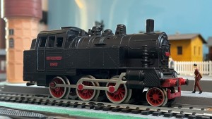

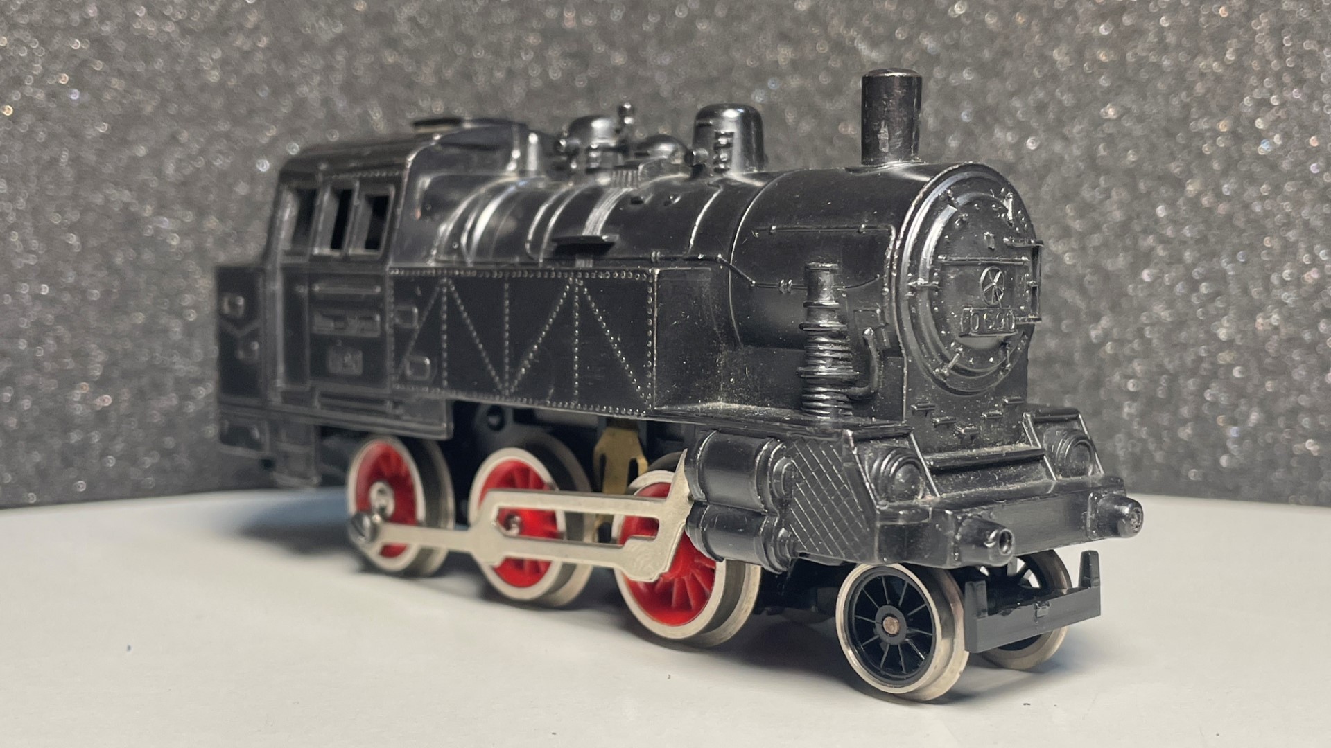

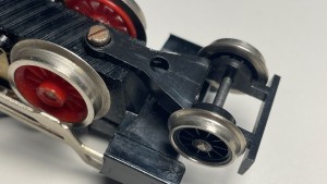

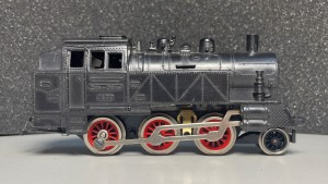

Sono andato avanti con la locotender "simil SLM" 1-3-0... prima di tutto ho recuperato su ebay un "bissel" anteriore di marca (a me) ignota ma dalla forma sembrava potesse andare bene e anche le ruote avevano dimensione e disegno perfetto... quando è arrivato ho verificato che effettivamente si poteva montare quasi "perfettamente" ma ho dovuto montarlo capovolto rispetto a come sarebbe andato sul modello di origine... ho dovuto limare un po di plastica, ho forato il telaio della locomotiva subito davanti all'asse più avanzato e... il gioco è fatto!
Da davanti si nota anche che lo spazio è sufficiente per far muovere lateralmente le ruote in curva quindi non ho modificato il telaio della locomotiva!
Dal basso si nota il punto di ancoraggio subito davani all'asse anteriore
Vista laterale con Bissel appena fissato
Vista di 3/4 con Bissel appena fissato
Dopo aver fatto un po' di test di funzionamento ho visto che andava tutto bene, anche nelle curve strette e nella percorrsenza degli scambi la locomotiva va benissimo... quindi ho proceduto con qualche abbellimento estetico... ;-)

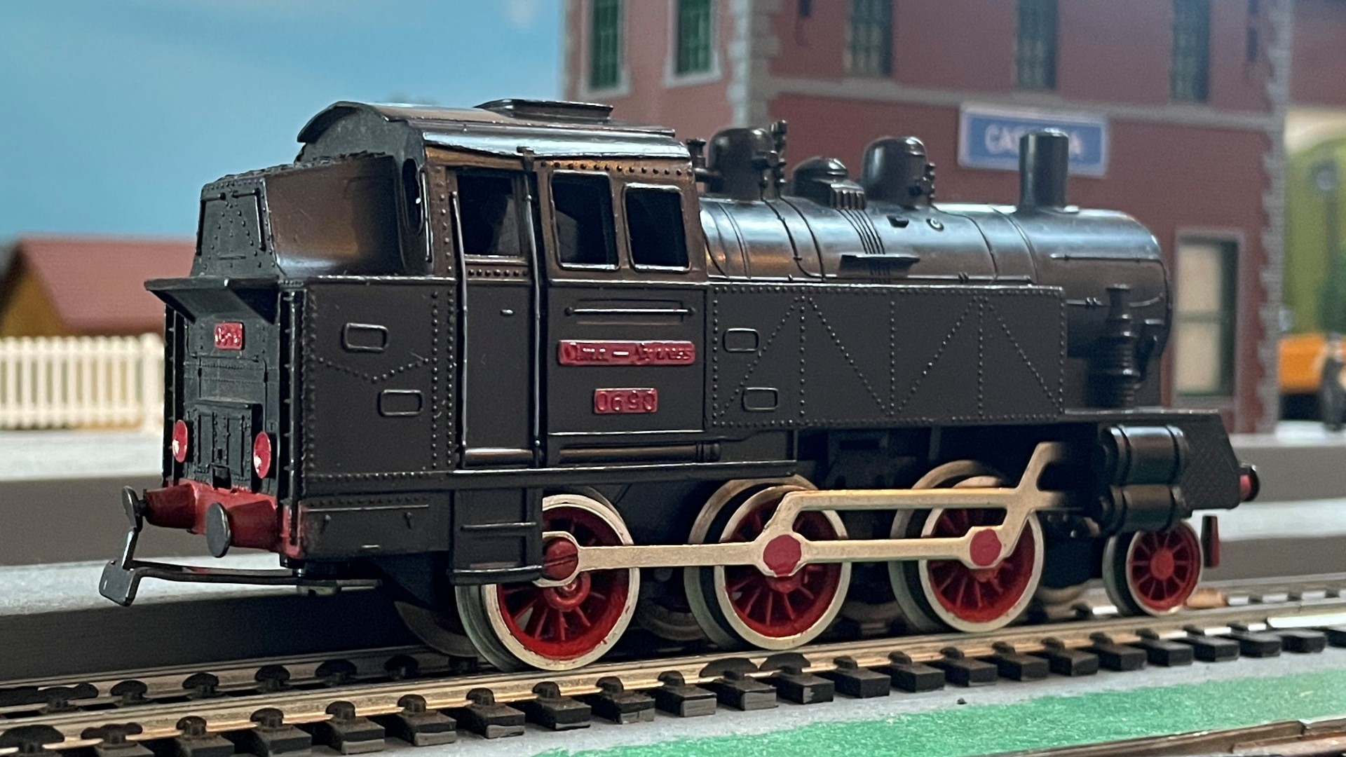

Ho dato un po' di colore alle ruote... sia quelle nuove del bissel sia a quelle della lococomotiva per "omogeneizzare" il rosso... poi ho colorato i panconi e i numeri della locomotiva di rosso, ho colorato di nero tutte la parti laterali sul telaio, di grigio qualche altro dettaglio... ho aggiunto i respingenti... e questo è il risultato al momento:
Tutto sommato sono anche abbastanza contento del risultato... davvero con pochi dettagli la locomotiva cambia completamente aspetto!
Poi... anche se chiaramente non è assolutamente uguale alle SLM a cui mi sono "ispirato" per fare questo semplice progetto... comunque a me le ricorda nell'aspetto generale...
A presto!

Ti e venuta proprio bene, con il carrello davanti è più completa, sembra un'altra loco!
Splendido esempio di come ridare una dignità a un vecchio modello !
