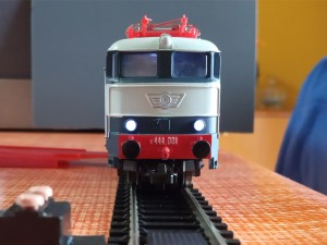

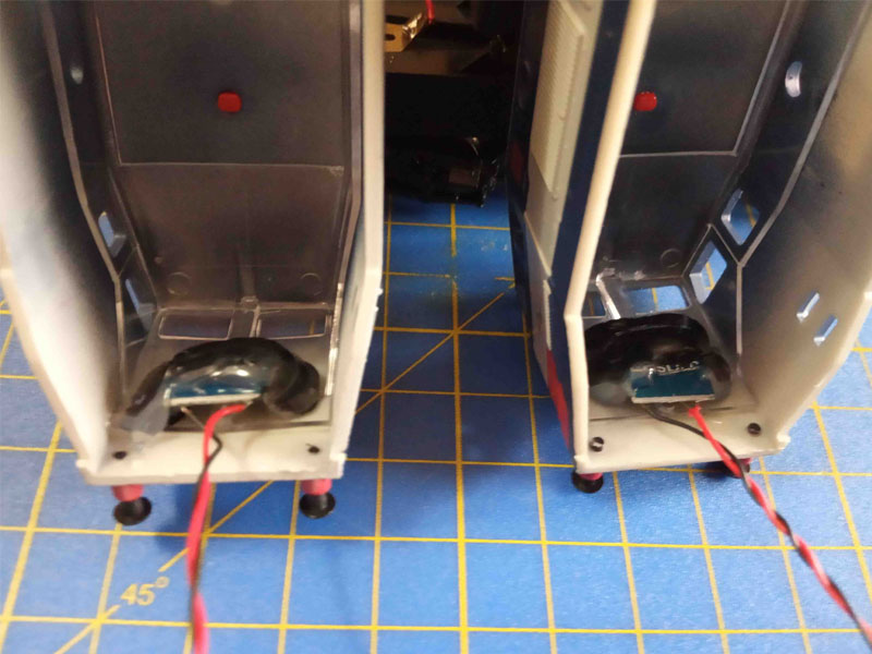

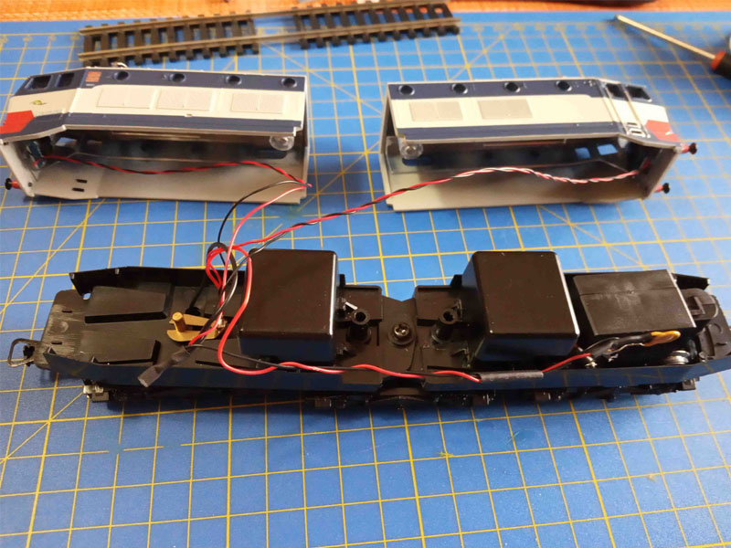

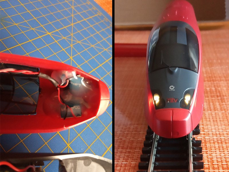

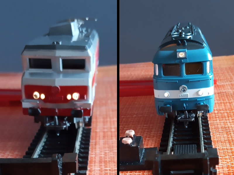

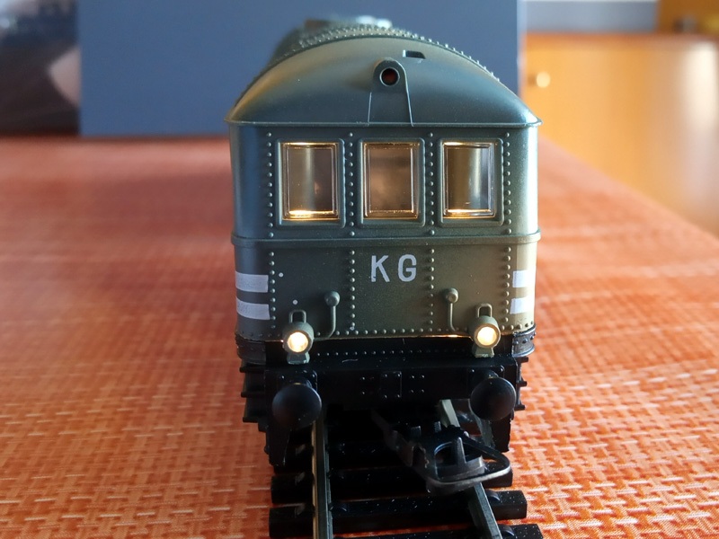

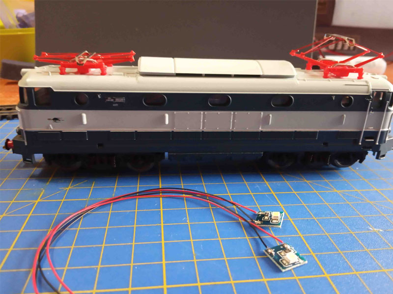

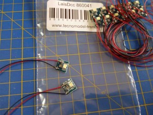

Saluti a tutti,
Spero di fare cosa gradita ai neofiti e non, condividendo questo mio semplice lavoretto, ho sostituito le tradizionali luci a filamento con luci led su alcuni locomotori LIMA (primi di una lunga serie).
Ho usato led, come in figura già completi di resistenza.
Non ho messo nessun diodo, le luci accendono nel senso di marcia.
Per chi è a digiuno di elettronica, basta unire il polo + di un led al polo - dell'altro led ed entrambi ad un contatto del locomotore, idem per l'altro polo dei led all'altro contatto del locomotore. Se non vi trovate con il senso di marcia basta invertire i cavi dei led che vanno ai contatti del locomotore.
Per fissare i led ho usato della colla a caldo.
Buon divertimento...
Lellux
